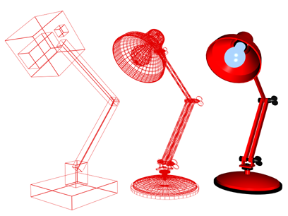

外框显示、线框显示和平滑着色
提示: 如果要显示单个对象并将其渲染为线框,那么可以使用“标准”或“光线跟踪”材质并且将其明暗器设置为“连线”。或者,若要将单个对象显示为外框,则可选择对象,然后在“显示”面板上的“显示属性”卷展栏中选择“显示为外框”。
