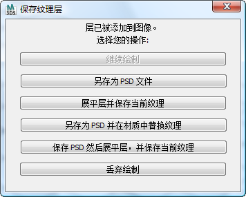

“保存纹理层”对话框
使用“视口画布”向单层位图纹理(如 JPEG 或 PNG 文件)添加一个或多个层,然后退出“绘制”或其他工具时,“视口画布”会打开“保存纹理层”对话框,该对话框提供了用于处理图像的选项。选项如下:
- 继续绘制 返回活动绘制工具(绘制、擦除等),同时不保存文件。
- 另存为 PSD 文件 提示您提供要保存文件的名称和位置,保存文件,然后恢复原始位图纹理。多层绘制仅保存在已保存文件中,不保存在场景中。然后可以使用“材质编辑器”将文件作为纹理贴图加载。
- 展平层并保存当前纹理 将所有层合并为一个层,并将图像保存到当前图像文件中。
- 另存为 PSD 并替换材质中的纹理 以 PSD 格式保存图像并使用保存的 PSD 文件替换材质中的当前贴图。此选项可保留贴图中的层。
- 保存 PSD 然后展平层并保存当前纹理 以 PSD 格式保存图像,然后将多个层合并为一个层,并将展平的图像保存到当前贴图文件中。PSD 文件单独保存,不属于场景的一部分,除非手动将其加载。
- 丢弃绘制 由于上次保存了纹理,并将所有层都添加到了背景层的上方,因此丢弃所有绘制。此选项可有效撤销任何层操作,并恢复到原始的单层位图。
