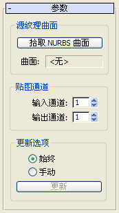

  6. 在“参数”卷展栏中,启用“拾取 NURBS 曲面”,然后单击视口中的 NURBS 投影曲面。

界面
“源纹理曲面”组
这些控件用以选择要进行投影的 NURBS 曲面。
拾取 NURBS 曲面
拾取用于投影的 NURBS 曲面。单击可启用该按钮,然后在活动视口中单击 NURBS 曲面。
曲面
在拾取 NURBS 曲面之前显示“<无>”;在拾取 NURBS 曲面之后显示该曲面的名称。
“贴图通道”组
这些控件用于选择要使用的贴图通道。
输入通道
在投影之前选择要使用的 NURBS 曲面贴图通道。
输出通道
在投影之后选择要使用的修改对象的贴图通道。
“更新选项”组
这些控件用以选择如何更新显示在视口中的贴图。如果在视口中显示贴图处于禁用状态,这些控件无效。
  • 始终在贴图更改时更新视口。
  • 手动仅在单击“更新”时才更新视口。
更新
更新视口。只有在选择了“手动”后,此选项才可用。
