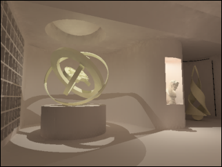

未使用全局照明渲染的场景

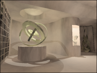

使用全局照明的相同场景
