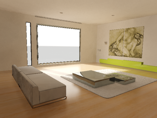

仅通过最终聚集对室内进行了渲染,仅由日光照明

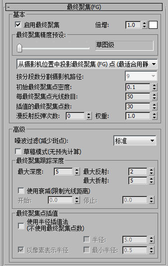

“最终聚集精度预设”滑块
为最终聚集提供快速、轻松的解决方案。默认预设是:草稿、低、中、高、很高及自定义(默认选项)。只有在“启用最终聚集”处于启用状态时,此选项才可用。
预设影响以下设置:
  • 初始最终聚集点密度
  • 每最终聚集点光线数目
  • 插值的最终聚集点数
预设设置在文本文件 mentalray_fg_presets.ini 中定义,该文件位于文件夹 C:\Users\<userid>\AppData\Local\Autodesk\3ds Max\2016 - 64bit\ENU\en-US\plugcfg 中。可以修改现有的预设,并通过编辑此文件来添加新的预设。
还可以在“渲染帧窗口”上访问此设置,如最终聚集精度所示。

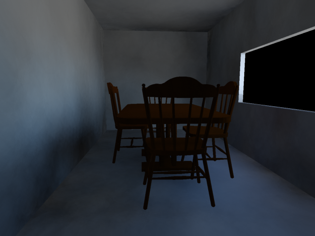

结果暗光情况下,将噪波过滤设置为无可以很大程度提高整体照明。在以下场景图象中,室内场景仅由透过窗口进来的天光照明,将噪波过滤设置为标准后室内场景非常暗(漫反射反弹为 1)。
噪波过滤为标准

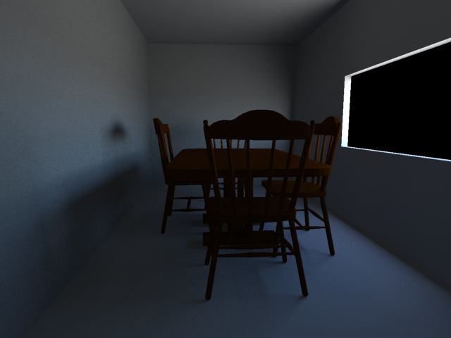

在下一幅插图中,将澡波过滤设置为无,则相同的场景渲染得更亮。但请注意,照明不均。
噪波过滤为无
