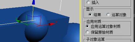

  4. 在“参数”卷展栏的“运算”组中,选择“交集”。
  5. 在“拾取布尔”卷展栏上,单击“开始拾取”,然后单击球体。
    结果是球体和长方体相交,即代表两个对象都拥有的共同 体积的一个对象。在这种情况下,这个对象就是是球体和长方体的重叠部分。尽管球体和长方体在此处都没有材质,但是所得到的结果使用创建长方体时,最初由 3ds Max 随机指定给它的默认颜色。

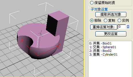

  7. 将“运算”设置为“差集”,然后单击圆柱体。
    圆柱体的相交体积是从以前的布尔结果中减去得到的。
    注意,在“参数”卷展栏底部的层次视图列表中,列出了用于构建布尔对象的运算对象和运算的整个历史。用“并集”合并 Box01 开始布尔运算,然后用“交集”合并 Sphere01,用“并集”合并 Box02,最后,用“差集”合并 Cylinder01。
    注: 列表中第一个对象的运算对布尔对象没有影响,但是如果将其移动到列表的其他位置,则会产生影响。此练习结束时您会看到一个这样的示例。
    可以使用“子对象运算”组中的列表和其他控件来更改结果。

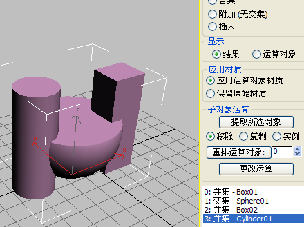

  8. 在列表中,高亮显示“差集 - Cylinder01”项,然后将“运算”设置为“并集”。
  9. 在“子对象运算”组中,单击“更改运算”按钮。
    更改元素的结果是,圆柱体会作为增加的体积而非减少的体积出现在布尔对象中。另外,它在列表中的项更改为“并集 - Cylinder01”,显示现在对圆柱体进行的布尔运算是“并集”。
    还可以更改运算的顺序,这可能会影响结果。
  10. 在列表中,单击“并集 - Cylinder01”项以移除高亮显示的内容,然后高亮显示项 1:交集 - Sphere01。
    注意,其在列表中的位置 1 出现在“重排运算对象”按钮旁边的可编辑字段中。
  11. 将字段中的值从 1 改为 3,然后单击“重排运算对象”按钮。
    “交集 - Sphere01”项跳到列表结尾。
    此时,布尔对象会发生很大变化。您可以通过列表中的新顺序获知如何得到此形状:利用“并集”组合两个长方体和圆柱体,将它们的体积增加到一起,然后利用“交集”将球体合并到得到的结果中,只留下所有四个对象共有的体积。

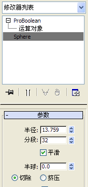

修改器堆栈
选择未修改的 ProBoolean 对象之后,修改器堆栈会显示单个的可扩展条目:ProBoolean。
开此条目(通过单击 + 图标)会出现一个子分支:运算对象。
要独立于整个对象转换 ProBoolean 对象中的运算对象,请单击“运算对象”分支以将其高亮显示。
然后,在视口中使用标准选择方法,或在“参数”卷展栏底部的层次视图列表中高亮显示它们的名称来选择一个或多个运算对象。
当仅选择一个运算对象时,在 ProBoolean 条目下面,对象类型(而不是其名称)会作为单独的堆栈条目出现。单击此条目可直接访问“修改”面板上的运算对象的参数。
如果“参数”卷展栏 “显示”设置为“结果”,尽管默认情况下操作对象本身不可见,但是选择操作对象可在视口中显示操作对象的三轴架或变换 Gizmo。
要查看操作对象,请将“参数”卷展栏 “显示”设置为“操作对象”。
不管运算对象是否可见,您都可以在“运算对象”子对象层级下变换并设置它们的动画,就像在 3ds Max 中处理其他任何对象一样。

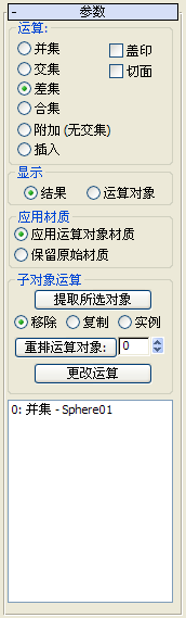

“参数”卷展栏
“运算”组
这些设置确定布尔运算对象实际如何交互。

“子对象运算”组
这些函数对在层次视图列表中高亮显示的运算对象进行运算(参见下面)。
注: 对于这些运算,不需要在修改器堆栈的“运算对象”子对象层级下进行。
提取所选对象
根据选择的单选按钮(移除、复制或实例化;参见下面),“提取所选对象”对在层次视图列表中高亮显示的运算对象应用运算。有以下三种提取模式:
  • 移除从布尔结果中移除在层次视图列表中高亮显示的运算对象。它本质上撤消了加到布尔对象中的高亮显示的运算对象。提取的每个运算对象都再次成为顶层对象。
  • 复制提取在层次视图列表中高亮显示的一个或多个运算对象的副本。原始的运算对象仍然是布尔运算结果的一部分。
  • 实例化提取在层次视图列表中高亮显示的一个或多个运算对象的一个实例。对提取的这个运算对象的后续修改也会修改原始的运算对象,因此会影响布尔对象。
重排运算对象
在层次视图列表中更改高亮显示的运算对象的顺序。将重排的运算对象移动到“重排运算对象”按钮旁边的文本字段中列出的位置。
更改运算
为高亮显示的运算对象更改运算类型(请参见“运算”组)。要更改运算类型,请高亮显示层次视图中的运算对象,并选择运算类型单选按钮选项,然后单击“更改运算”。
[层次视图]
在“参数”卷展栏底部的层次视图显示定义选定网格的所有布尔运算的列表。每次执行新的布尔运算时,3ds Max 都会向该列表中添加一个条目。

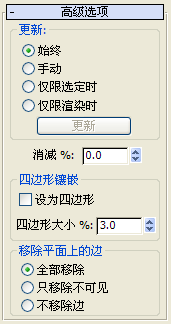

“高级选项”卷展栏
“更新”组
这些选项确定在进行更改后,何时在布尔对象上执行更新。选择下列选项之一:
  • 始终只要您更改了布尔对象,就会进行更新。
  • 手动仅在单击“更新”按钮后进行更新。
  • 仅限选定时不论何时,只要选定了布尔对象,就会进行更新。
  • 仅限渲染时仅在渲染或单击“更新”时才将更新应用于布尔对象。
更新
对布尔对象应用更改。除了“始终”外,可用于所有选项。
注: 当您首次在“手动”或“仅在渲染时”处于活动状态的情况下创建 ProCutter 对象时,只有在至少更新一次之后,才能看到运算对象(包括基础对象)。因此,基础对象是可见的,但再次更新之后,随后拾取的运算对象才可见。
百分数
从布尔对象中的多边形上移除边从而减少多边形数目的边百分比。例如,将“百分数”设置为 20.0 会将多边形的边移除 20%。
1. 消减 %=0.0
2. 消减 %=30.0
3. 消减 %=60.0
4. 消减 %=80.0
“四边形镶嵌”组
这些选项启用布尔对象的四边形镶嵌。这会使该对象适合于编辑细分曲面和平滑网格。它还会使该对象适合于转换为“可编辑多边形”格式。
有关此选项的进一步讨论,请参见主题四边形网格和平滑。
设为四边形
启用时,会将布尔对象的镶嵌从三角形改为四边形。
注: 当启用“设为四边形”之后,对“百分数”设置没有影响。
四边形大小 %
确定四边形的大小作为总体布尔对象长度的百分比。
“移除平面上的边”组
此选项确定如何处理平面上的多边形。选择下列选项之一:
  • 全部移除移除一个面上的所有其他共面的边,这样该面本身将定义多边形。
  • 只移除不可见移除每个面上的不可见边。
  • 不移除边不移除边。
