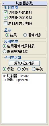

“切割器参数”卷展栏
您可以选择三个剪切选项的任意组合,来获得所需要的结果。如果您有非闭合的网格,则网格的方向可以确定将干对象的哪一部分视为切割器的内面或外面。
“切割选项”组
- 切割器外的原料
- 结果包含所有切割器外部的原料部分。该选项为您提供了一个与从原料中进行切割器的布尔差集类似的结果。在下图中,该对象的金色部分就是由此选项产生的。
- 切割器内的原料
- 结果包含一个或多个切割器内的原料部分。该选项为您提供了与切割器和原料的布尔交集类似的结果。因为每个切割器都是单独处理的,因此有一些差别。在下图左侧,对象的绿色、蓝色和红色部分是该选项的结果。
- 切割器对象在被切割对象之外
- 结果包含不在原料内部的切割器的部分。请注意,如果剪切器也相交,则它们会进行相互剪切。
下图右侧(分解显示)显示了此选项的结果,这些部分并未出现在左侧。
圆柱体和球体作为切割器,长方体作为被切割对象:
左:使被切割对象置于切割器内部和外部
右:使被切割对象在切割器内部/外部,使切割器在被切割对象外部
