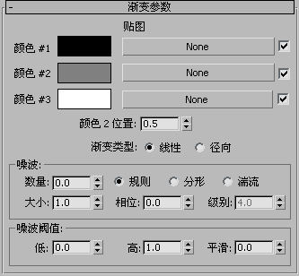

要更改渐变颜色,请执行以下操作:
  1. 在“渐变参数”卷展栏中,单击色样以显示颜色选择器。
  2. 调整颜色。
  3. 单击其他色样中之一。
  4. 调整颜色。

界面
颜色 #1-3
设置渐变在中间进行插值的三个颜色。显示颜色选择器。可以将颜色从一个色样中拖放到另一个色样中。
贴图
显示贴图而不是颜色。贴图采用混合渐变颜色相同的方式来混合到渐变中。可以在每个窗口中添加嵌套程序渐变以生成 5 色、7 色、9 色渐变,或更多色的渐变。
复选框能够启用或禁用其关联贴图。
颜色 2 位置
控制中间颜色的中心点。位置介于 0 和 1 之间。为 0 时,颜色 2 会替换颜色 3。为 1 时,颜色 2 会替换颜色 1。
渐变类型
  • 线性基于垂直位置(V 坐标)插补颜色。
  • 径向基于与贴图中心(中心为:U=0.5,V=0.5)的距离进行插补。
通过上述任一选项,可以使用“坐标”卷展栏上的“角度”参数旋转渐变。可以为 UVW 角度设置动画。
“噪波”组
数量
当该值为非零时(范围为 0 到 1),应用噪波效果。它使用 3D 噪波函数,并基于 U、V 和相位来影响颜色插值参数。例如,给定像素在第一个颜色和第二个颜色的中间(插值参数为 0.5)。如果添加噪波,插值参数将会扰动一定的数量,它可能变成小于或大于 0.5。
  • 规则生成普通噪波。这类似于“级别”设置为 1 的“分形”噪波。噪波类型设置为“规则”时,会禁用“级别”微调器(因为“规则”不是分形函数)。
  • 分形使用分形算法生成噪波。“层级”选项设置分形噪波的迭代数。
  • 湍流生成应用绝对值函数来制作故障线条的分形噪波。要查看湍流效果,噪波量必须大于 0。
大小
缩放噪波功能。此值越小,噪波碎片也就越小。
相位
控制噪波函数的动画速度。3D 噪波函数用于噪波。前两个参数是 U 和 V,第三个参数是相位。
级别
设置湍流(作为一个连续函数)的分形迭代次数。
“噪波阈值”组
如果噪波值高于“低”阈值并低于“高”阈值,动态范围会拉伸到填满 0 到 1。这样,阈值过渡时的中断会更小,潜在的锯齿也会变得更少。
低
设置低阈值。
高
设置高阈值。
平滑
用以生成从阈值到噪波值较为平滑的变换。当平滑为 0 时,没有应用平滑。当为 1 时,应用最大数量的平滑。
