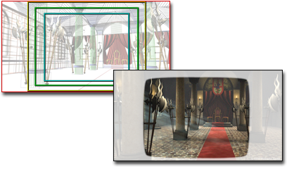

“安全框”提供了一种导向,可帮助避免渲染最终输出中可能块化的部分图像。
安全框边界显示在渲染为视频时视口的哪一部分可见。
例如,为了确保电视屏幕上不会显示非刻意的黑色区域,广播人员会特意过扫描视频图像。为此,边缘周围的部分图像不会显示在典型集中。此外,35mm 幻灯片上的部分图像可能会被该幻灯片夹部分覆盖。
可通过“视口配置”对话框中的“安全框”控件,将安全框的大小调整为外部显示矩形的百分比。根据其大小,安全框使用起来可能相当于“标题安全框”(安全显示标题时所在的内部区域),或“操作安全框”(可能要执行操作但不会严重丢失信息时所在的内部区域)。
要查看帧,请从观察点 (POV) 视口标签菜单选择“显示安全框”。此时,摄影机视口中将会显示三个矩形,一个是黄色,一个是绿色,另一个是浅蓝色。外部黄色视频矩形表示当前显示的区域和纵横比。中间绿色矩形表示操作安全区域。内部浅蓝色矩形表示标题安全区域。
要关闭显示,请再次选择“显示安全框”。
