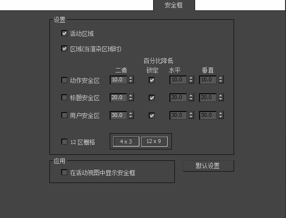

“安全框”面板中含有下列框类型的设置:
- 活动区域
- 该区域将被渲染,而不考虑视口的纵横比或尺寸。默认轮廓颜色为芥末色。
- 区域(渲染区域时)
- 启用此选项并将渲染区域以及“编辑区域”处于禁用状态时,则该区域轮廓将始终在视口中可见。禁用此选项后,该区域将一直保持有效,但它的轮廓在视口中不显示。启用“编辑区域”,该区域轮廓始终可见且此开关无效。
- 动作安全区
- 在该区域内包含渲染动作是安全的。“锁定”复选框可让您锁定“动作”框的纵横比。打开“锁定”时,使用“二者”微调器来设置在安全框中修剪的活动区域百分比。关闭“锁定”时,可以使用“水平”和“垂直”微调器来分别设置这些参数。“活动区域”的默认设置为 10%。默认轮廓颜色为青色。
- 标题安全区
- 在该区域中包含标题或其他信息是安全的。正确使用时,该区域比“动作”框小。“锁定”复选框可让您锁定“标题”框的纵横比。打开“锁定”时,使用“二者”微调器来设置与动作框相关的标题框的百分比大小。关闭“锁定”时,可以使用“水平”和“垂直”微调器来分别设置这些参数。“活动区域”的默认设置为 20%。默认轮廓颜色为浅棕色。
- 用户安全区
- 显示可用于任何自定义要求的附加安全框。“锁定”复选框可让您锁定“用户”框的纵横比。打开“锁定”时,使用“二者”微调器来设置与动作框相关的标题框的百分比大小。关闭“锁定”时,可以使用“水平”和“垂直”微调器来分别设置这些参数。“活动区域”的默认设置为 20%。默认颜色为洋红色。
- 12 区栅格
- 在视口中显示单元(或区)的栅格。这里,“区”是指栅格中的单元,而不是扫描线区。
“12 区栅格”是一种视频导演用来谈论屏幕上指定区域的方法。导演可能会要求将对象向左移动两个区并向下移动四个区。12 区栅格正是解决这一类布置的参考方法。
- 4 x 3(默认设置。)使用 12 个单元格的 12 区栅格。
- 12 x 9使用 108 单元格的 12 区栅格。
“应用”组
- 在活动视图中显示安全框
- 切换活动视口的安全框显示。此选项与 POV 视口标签菜单中的“显示安全框”切换重复。
- 默认设置
- 将所有值重置为默认值。
