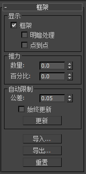

“框架”卷展栏(投影修改器)
这些设置可以调整框架和其显示方式。此框架是不可渲染几何体,投影修改器用它来作为用光线追踪的法线的曲面。

“显示”组
框架
启用此项后,显示框架。禁用此项后,如果不是在框架子对象层次,会隐藏框架。默认设置为启用。
框架在框架子对象层级始终显示,不考虑此切换的设置。请参见“选择”卷展栏(投射修改器)。
  • 明暗处理启用此项后,用透明的灰色给框架着色。禁用此项后,框架显示为蓝色晶格。默认设置为禁用状态。
    在需要确定框架中是否包含高分辨率的源几何体时着色选项很有用,并且在需要扩展框架来包含更多几何体时此选项也很有用。
  • 点对点启用此项后,附加的线与框架中的顶点和目标对象上的点连接在一起,显示投影操作的过程。默认设置为禁用状态。
“推力”组
这些控制器允许将框架作为整体来调整其大小,如果当前选中了一个框架,则在子对象选择上进行调整(请参见“参考几何体”卷展栏(投影修改器))。
数量
改变此项来调整以 3ds Max 为单位的框架大小。正值会增加框架的大小;负值会减小它的大小。默认设置是 0.0。
百分比
改变此项来按百分比调整框架。正值会增加框架的大小;负值会减小它的大小。默认设置是 0.0。
“自动限制”组
默认情况下,“投影”修改器不会自动创建围住几何体的框架。要更改框架,请使用此组或“推力”组中的设置,或在框架子对象层级上手动调整框架顶点。
公差
以 3ds Max 为单位的框架与目标几何体间的距离。正值在高分辨率源几何体的外部;而负值在源几何体的内部。默认值为变化,取决于几何体。
始终更新
启用此项后,框架添加于列表时会自动围绕高分辨率几何体扩展(请参见“参考几何体”卷展栏(投影修改器))。禁用此项后,初始框架不会自动更新。默认设置为禁用状态。
更新
单击以更新框架。在“始终更新”禁用之后使用该按钮。
导入
用于指定网格对象以定义框架形状。这通常用“导出”创建对象(请参见以下说明),然后使用标准网格编辑方法进行修改。单击“导入”之后,选择要导入的对象。导入对象之后,框架与其形状一致。如果愿意,可以删除导入的对象。
注意: 导入的对象应该与投影对象(即,带有“投影”修改器的对象)属于同一类型(例如,可编辑网格),或在不更改拓扑的情况下转化为那种类型,而且一定具有同样的拓扑。如果不满足这些条件中的任何一个或者两个,则会出现一条警告,要求选择相同类型和拓扑的对象。
导出
创建框架几何体对象,这个对象与修改对象的类型和拓扑相同。单击“导出”会使“导出框架”对话框打开。接受默认的“导出为”对象名称或输入一个新的名称,然后单击“确定”。
有关导出/导入过程的详细信息,请参见要对框架使用“导出”和“导入”。
重置
单击将框架重置为与低分辨率几何体相同尺寸的包装材料。
