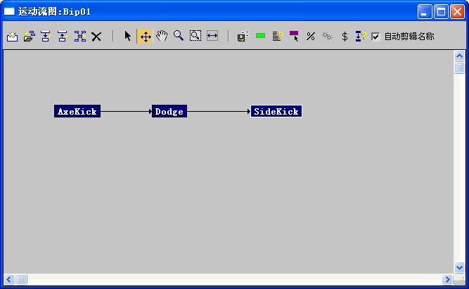

要使用“自 > 到”或“到 < 自”方法创建变换,请执行下列操作:
使用文件对话框选择 BIP 文件的位置。
一旦处理完,选中的那些剪辑就会出现在运动流图形中。

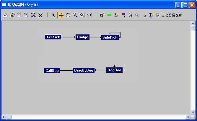

顶部那组剪辑是用“创建变换自->到”链接的。底部那组剪辑用“创建变换到->自”链接的。
