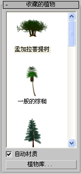

“收藏的植物”卷展栏
调色板显示当前从植物库载入的植物。可通过以下三种方法在场景中添加植物:
  • 使用键盘输入。
  • 单击“收藏的植物”列表中的图标,然后在视口中单击某个位置。双击图标将植物放在世界原点。
  • 将植物从调色板中拖动到视口中。
自动材质
将默认的多维/子对象材质指定给该植物。
若要修改默认材质,可以使用材质编辑器 (“从对象拾取材质”)工具。请参见从对象拾取材质 (Slate) 或从对象拾取材质(吸管)(精简)。拾取材质之后,可以使用材质编辑器重新指定子材质,更改其设置,等等。
如果禁用“自动材质”,则 3ds Max 不会将任何材质指定给对象。
注: 即使禁用了“自动材质”,3ds Max 仍可以为植物子对象指定材质 ID,因此,对象可以使用多维/子对象材质。

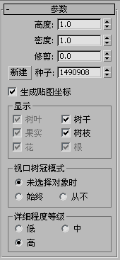

“参数”卷展栏
高度
控制植物的近似高度。3ds Max 将对所有植物的高度应用随机的噪波系数。因此,在视口中所测量的植物实际高度并不一定等于在“高度”参数中指定的值。
密度
控制植物上叶子和花朵的数量。值为 1 表示植物具有全部的叶子和花;5 表示植物具有一半的叶子和花;0 表示植物没有叶子和花。
具有不同植物密度的两棵树
修剪
只适用于具有树枝的植物。删除位于一个与构造平面平行的不可见平面之下的树枝。值为 0 表示不进行修剪;值为 0.5 表示根据一个比构造平面高出一半高度的平面进行修剪;值为 1 表示尽可能修剪植物上的所有树枝。3ds Max 从植物上修剪何物取决于植物的种类。如果是树干,则永不会进行修剪。
显示不同修剪值的三对树
新增特性
显示当前植物的随机变体。3ds Max 在按钮旁的数值字段中显示了种子值。
提示: 可反复单击“新建”按钮,直至找到所需的变体。这比使用修改器调整树要更为简便。
种子
介于 0 与 16,777,215 之间的值,表示当前植物可能的树枝变体、叶子位置以及树干的形状与角度。
生成贴图坐标
对植物应用默认的贴图坐标。默认设置为启用。
显示组
控制植物的叶子、果实、花、树干、树枝和根的显示。选项是否可用取决于所选的植物种类。例如,如果植物没有果实,则 3ds Max 将禁用选项。禁用选项会减少所显示的顶点和面的数量。
“视口树冠模式”组
在 3ds Max 中,植物的树冠是覆盖植物最远端(如叶子或树枝和树干的尖端)的一个壳。该术语源自“森林树冠”。如果要创建很多的植物并希望优化显示性能,则可使用以下合理的参数。
由于此设置只适用于植物在视口中的表示方法,因此,它对 3ds Max 渲染植物的方式毫无影响。有关 3ds Max 如何渲染植物的信息,请参见细节级别。
  • 未选择对象时未选择植物时以树冠模式显示植物。
  • 始终始终以树冠模式显示植物。
  • 从不从不以树冠模式显示植物。3ds Max 将显示植物的所有特性。
“细节级别”组
控制 3ds Max 渲染植物的方式。有关 3ds Max 如何在视口中显示植物的信息,请参见视口树冠模式。
  • 低以最低的细节级别渲染植物树冠。
  • 中对减少了面数的植物进行渲染。3ds Max 减少面数的方式因植物而异,但通常的做法是删除植物中较小的元素,或减少树枝和树干中的面数。
  • 高以最高的细节级别渲染植物的所有面。
提示: 应在创建多个植物之前设置参数。这样不仅可以避免显示速度减慢,还可以减少必须对植物进行的编辑工作。
