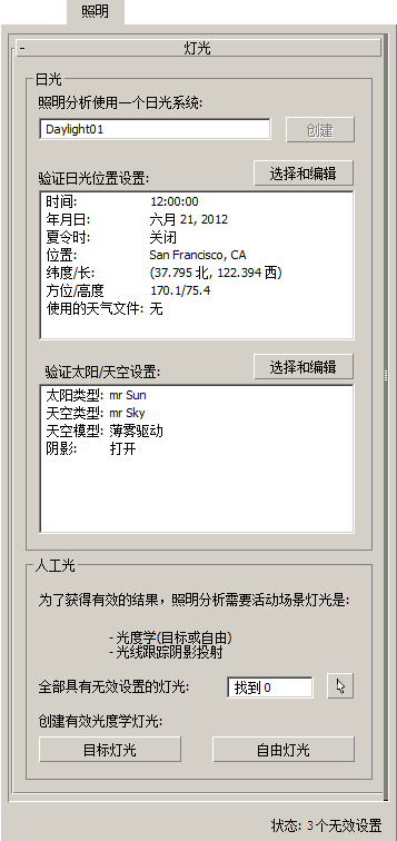

“照明”面板(照明分析助手)
“照明分析助手”上的“照明”面板可帮助您管理场景中的灯光。

界面
“日光”组
正如对话框起始位置的标题所示,“照明分析助手”仅允许在场景中出现一个日光系统。
日光系统
该字段显示活动的日光系统(可能仅出现一个)。如果场景中无日光系统,则会显示“无”。
创建 如果场景中没有日光系统,可以单击此按钮进行创建。
验证日光位置设置
如果系统使用气候 (EPW) 文件,则会显示日光位置设置:一天当中的时间和地理位置或气候设置。如果设置无效,则会显示为粗体。此时,您需要校正设置,然后单击“更新状态”确认校正后的结果。
选择和编辑 单击此按钮,可选择日光系统,并调整位置设置。
  • 如果日光使用的是一天当中的时间和地理位置,单击此按钮还会为日光打开“运动”面板 “控制参数”卷展栏。有关这些设置的说明,请参见太阳光和日光系统。
  • 如果日光使用的是气候文件,单击此按钮还会打开“配置气候数据”对话框。
验证太阳/天空设置
显示当前的太阳光和日光设置。如果设置无效,则会显示为粗体。此时,您需要校正设置,然后单击“更新状态”确认校正后的结果。
  • 太阳类型必须是 mr 太阳
  • 天空类型必须是 mr 天空。
  • 天空模型可以为任一可用的天空模型,但建议使用 Perez 模型或 CIE 模型,以获取最精确的结果。
  • 必须启用“阴影”。该控件位于“mr 天空基本参数”卷展栏上:有关详细信息,请参见 mr 太阳。
选择和编辑 单击此按钮,可选择日光系统,并显示带有各种“日光”卷展栏的“修改”面板。有关这些设置的说明,请参见 mental ray 太阳和天空、mr 太阳和 mr 天空。
