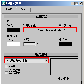

- 打开“环境”对话框(按下 8),确保“公用参数”
“环境贴图”设置为“mr 实际天空”,并且“曝光控制”设置为“mr 摄影曝光控制”。

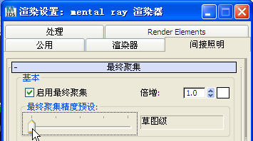

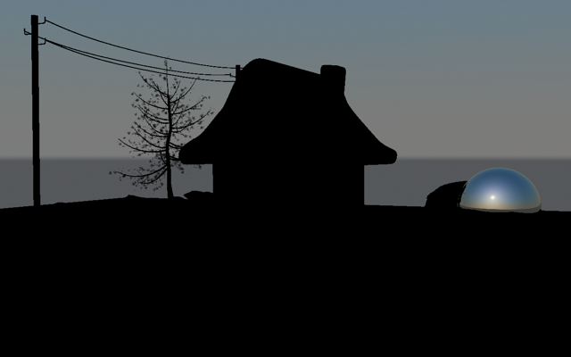

- 打开“渲染设置”对话框(按 F10 键)至“间接照明”面板并确保启用“启用最终聚集”。选择“草图级预设”作为起始点;这是“FG 精度预设”滑块的最左端位置。
注意: 使用“太阳和天空”时,请确保启用“启用最终聚集”。因为天光是一种间接光,所以只能借助“最终聚集”来渲染它。如果没有最终聚集,太阳阴影看起来将又黑又暗、不自然,而不是真实世界中应有的淡蓝色。
 禁用“最终聚集”
 启用“最终聚集”

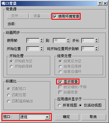

- 打开“视口背景”对话框:“视图”菜单
“视口背景”。
- 在“背景源”组中,打开“使用环境背景”。
- 在对话框的底部,确保“视口”设置为“透视”,然后在右下方的“控件”组中打开“显示背景”。
- 单击“确定”。
稍后,视口背景会更改为显示环境。

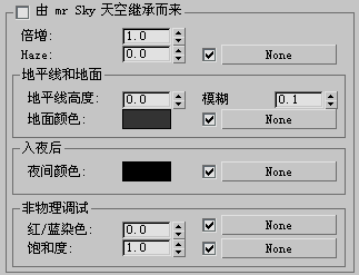

界面
界面(公用参数)
最重要的公用参数是那些驱动整个着色模式和明暗模式的参数。
注: mr 太阳和 mr 物理天空能够从 mr 天空继承参数(即使 mr 天空禁用)。
- 倍增
- 灯光输出的标量倍增。默认设置为 1.0。
- 薄雾
- 在“mr 物理天空”中,与薄雾设置相对应的设置是“薄雾驱动”天空模型所用的薄雾设置。
“地平线和地面”组
- 地平线高度
- 地平线的垂直位置。
默认值为 0.0,地平线处于标准高度。然而,因为地平线处于无穷远处,所以任何假设代表地面的有限几何体都会导致问题的出现。如果渲染位置处于高海拔,如山顶或纽约摩天大楼的顶部,地平线就会“低于”观看人的位置,这同样也会导致问题的出现。
使用此参数可以调整地平线的位置。注意:此地平线在 3D 空间中的某些特定高度是并不存在的;它是光线从低于某个特定的角度照射而产生的阴影效果。此参数可以调整该角度。全部可用范围非常大,从 -10.0(地平线为“直下”)到 10.0(地平线处于最高点)。实践中,只有很小的值才有用。例如,要将地平线正好降到有限可视地平面边缘的下方,即使用 –0.2。
注: 地平线的高度并不仅仅影响在 mr 天光中的地平线可视演示,而且还影响 mr 太阳本身的颜色。换句话说,将太阳“落山”的点变为地平线高度设置,而不是将其设为 0.0。
- 地平线模糊
- 渲染地平线所使用的“模糊程度”。
值为 0.0 时地平线是非常尖锐的。一般来说,只有值低于 0.5 时才有用,但是如果地平线只包含模糊则其全值将达到 10.0,这时候也就没有地平线了。
 地平线高度=0.0;地平线模糊=0.0
 地平线高度=–0.3;地平线模糊=0.2
- 地面颜色
- 虚拟地平面的颜色。注意:这是一个漫反射比值(即漫反射系数)。地面看起来像一个着有“漫反射”颜色的 Lambertian 反射镜,照明只是来自太阳和天空,没有任何影子。
 红色地面
 绿色地面
注: 在上面的图像中,来自地面的反射光为房屋的墙面染色。同样,虚拟地平面上没有任何阴影。
提示: 有些天空模型忽视了来自地面的反射光的影响,而假定只有天空为场景照明。例如,要想对比一下 mr 天空和 IES 天光的输出,请将地面颜色设置为黑色。
“入夜后”组
- 夜间颜色
- 天空的最少颜色:天空的黑暗程度值永远不会低于此值。此范围可以用于添加诸如月亮、星星以及高海拔卷云等事物,并且这些事物在落日后很长一段时间内仍然保持光亮。当落日和天空变黑时,夜间颜色的作用不会受影响并且仍然保持为灯光的基础级别。
“非物理调试”组
- 红/蓝染色
- 对光的红色程度进行艺术控制。默认值 0.0 是物理校正值(针对 6500k 白点计算得出),但可以使用此参数进行更改,范围从 –1.0(极蓝)到 1.0(极红)。
 红色/蓝色色调=–0.3
 红色/蓝色色调=0.3
- 饱和度
- 也是一个艺术控制,其物理计算的饱和度级别为 1.0。参数的范围在 0.0(黑和白)与 2.0(极高的饱和度)之间。
