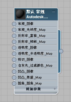

Autodesk 通用
此材质是创建自定义外观通用的界面。
可以使用“作为通用复制”选项将其他类型的 Autodesk 材质转换为 Autodesk 通用。请参见材质和贴图节点的右键单击菜单和类型按钮的右键单击菜单。
界面

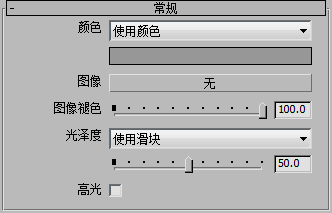

“通用”卷展栏
颜色
单击此选项可设置材质的基础颜色。
图像
单击此按钮可选择要应用到材质的贴图。
通常,除非将贴图 (Map) 用作贴图 (Decal)(非平铺),否则纹理贴图 (Map) 会隐藏基础颜色。
图像淡入淡出
控制基础颜色和纹理贴图之间的合成。在值为 100.0% 时,纹理贴图会完全不透明。范围在 0.0 到 100.0 之间。默认值为 100.0。
注: 视口不会显示图像淡入淡出的效果。
光泽度
控制曲面的光泽度。
  • 使用滑块(默认设置。)当此选项处于活动状态时,光泽度受滑块控制。
  • 使用贴图当此选项处于活动状态时,滑块会替换为一个贴图按钮,单击该按钮可选择光泽度图案的贴图。
高光
启用此选项后,系统会对材质使用金属反射高光。禁用此选项后,系统会使用非金属高光。默认设置为禁用。

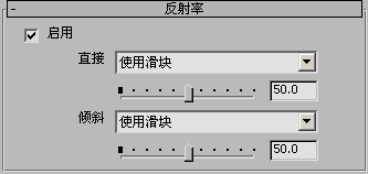

“反射率”卷展栏
这些控件会影响曲面的反射率以及反射高光的强度。
启用
启用后,材质反射或部分反射。默认设置为禁用状态。
直接光
控制直接光下的曲面的反射率。
  • 使用滑块(默认设置。)当此选项处于活动状态时,直接光反射率受滑块控制。
  • 使用贴图当此选项处于活动状态时,滑块会替换为一个贴图按钮,单击该按钮可选择用于控制直接光反射率的贴图。
斜射
控制斜射光下的曲面的反射率。
  • 使用滑块(默认设置。)当此选项处于活动状态时,斜射光反射率受滑块控制。
  • 使用贴图当此选项处于活动状态时,滑块会替换为一个贴图按钮,单击该按钮可选择用于控制斜射光反射率的贴图。

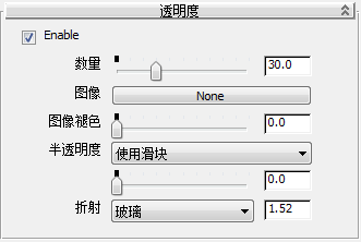

“Transparency(透明度)”卷展栏
启用
启用后,材质透明或部分透明。默认设置为禁用状态。
数量
控制总体透明度。范围在 0.0 到 100.0 之间。默认值为 30.0。
图像
单击此按钮可选择相应贴图,该贴图控制反射率以及总体量。
图像淡入淡出
控制总体量与图像贴图效果的合成。
  • 使用滑块(默认设置。)当此选项处于激活状态时,使用滑块控制图像淡入淡出。
  • 使用贴图当此选项处于激活状态时,使用贴图控制图像淡入淡出。滑块会替换为一个贴图按钮。
半透明
当总体量大于零时,控制处于半透明状态的量是多少。
  • 使用滑块(默认设置。)当此选项处于激活状态时,使用滑块控制半透明。
  • 使用贴图当此选项处于激活状态时,使用贴图控制半透明。滑块会替换为一个贴图按钮。
折射
用于设置材质的折射率 (IOR)。
  • 空气折射率为 1.0。
  • 水折射率为 1.33。
  • 酒精折射率为 1.36。
  • 水晶折射率为 1.46。
  • 玻璃(默认设置。)折射率为 1.52。
  • 钻石折射率为 2.3。
  • 自定义用于设置任意的折射率值。范围在 0.001 到 5.0。

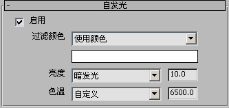

“Self Illumination(自发光)”卷展栏
启用
启用后,系统会使材质自发光。默认设置为禁用。
过滤颜色
创建滤色器对发光曲面的效果。
  • 使用颜色(默认)当此选项处于活动状态时,使用色样可选择过滤颜色。
  • 使用贴图当此选项处于活动状态时,利用贴图按钮可选择过滤颜色的贴图。
亮度
设置光晕的亮度,以每平方米的新烛光数为单位。
  • 暗淡光晕(默认设置。)值为 10.0 cd/m2。
  • LED 显示屏值为 100.0 cd/m2。
  • LED 屏幕值为 140.0 cd/m2。
  • 移动电话屏幕值为 200.0 cd/m2。
  • CRT 电视值为 250.0 cd/m2。
  • 灯罩外部值为 1300.0 cd/m2。
  • 灯罩内部值为 2500.0 cd/m2。
  • 台灯灯玻璃值为 10000.0 cd/m2。
  • 卤钨灯灯玻璃值为 10000.0 cd/m2。
  • 磨砂灯泡值为 21000.0 cd/m2。
  • 自定义用于设置任意的光晕值。
色温
设置光晕的颜色(以开尔文度为单位)。
  • 蜡烛值为 1850.0K。
  • 白炽灯泡值为 2800.0K。
  • 泛光灯值为 3400.0K。
  • 月光值为 4100.0K。
  • 日光 - 暖色调值为 5000.0K。
  • 日光 - 冷色调值为 6000.0K。
  • 氙弧灯值为 6420.0K。
  • 电视屏幕值为 9320.0K。
  • 自定义(默认)用于设置任意色温值。

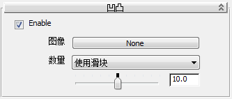

“凹凸”卷展栏
启用
启用该选项时,为材质启用凹凸贴图。默认设置为禁用。
图像
单击以选择一个图像用作凹凸贴图。
数量
控制曲面扰动的范围。
  • 使用滑块(默认设置。)当此选项处于活动状态时,凹凸量受滑块控制。
  • 使用贴图当此选项处于活动状态时,滑块会替换为一个贴图按钮,单击该按钮可选择与凹凸贴图量相对应的贴图。
