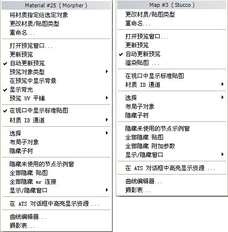

材质和贴图节点的右键单击菜单
右键单击材质或贴图节点将显示一个菜单,其中有多种选项可用于显示和管理材质或贴图。
选中多个材质或贴图节点时,也会出现右键单击菜单。这样,您可以同时对多个节点应用一个选项;例如,显示一组节点的其他参数。如果所选选项未应用于选定对象中的节点(例如,针对控制器节点显示材质),此选项将被忽略。
左:右键单击材质菜单
右:右键单击贴图菜单

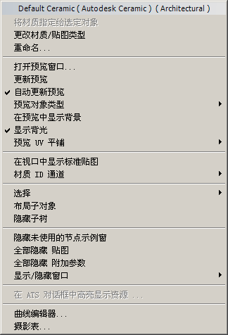

Autodesk 材质节点的右键单击菜单
作为通用复制
针对 Autodesk 材质节点(而不是 Autodesk 通用节点)显示。将 Autodesk 材质转换为 Autodesk 通用节点,并在“Slate 材质编辑器”的活动视图中显示此节点。如果原始材质包括贴图,贴图节点也会被复制。
此选项可能会丢失某些类型特定的信息。例如,Autodesk 通用不具有斑点组件,但 Autodesk 金属漆等材质却有。

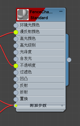

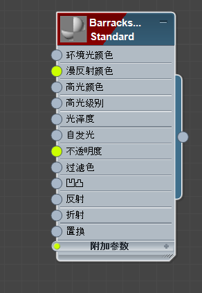

隐藏子树
启用此选项时,“视图”会隐藏当前所选节点的子对象。禁用此选项时,子节点显示出来。默认设置为禁用状态。
子节点隐藏时,可以清楚地看出哪些示例窗有贴图,因为它们的套接字显示为绿色,而非蓝色。
绿色的套接字说明,尽管子节点处于隐藏状态,但该材质的前两个示例窗均有一个贴图。

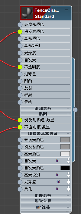

“附加参数”或“mr 连接”设置显示时,有自己的打开/关闭图标 (+/–),像节点自身一样。
“附加参数”呈关闭状态显示的节点
同一节点,但“附加参数”“明暗器基本参数”组的列表呈打开状态
注: 您可以直接在节点显示中编辑附加参数的值。但一般来说,使用参数编辑器编辑参数会更轻松。
