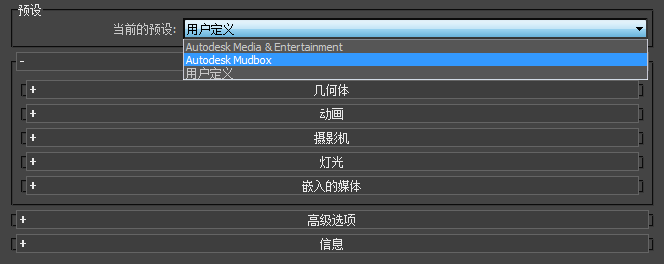

选择预设
您可以在 FBX 插件“预设”部分的菜单中选择预设。
编辑预设
如果更改预设,则预设字段将显示“用户定义”,以表示该预设与其默认状态不同。该插件会将“用户定义”状态保存在一个临时文件中,这样您在下次使用插件时该设置就成为默认设置。
还可以使用“编辑”“保存预设”将您的设置保存为自定义预设。请参见创建自定义预设和编辑预设。

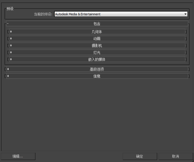

Autodesk Media & Entertainment 预设
Autodesk Media and Entertainment 预设包含适用于大多数动画工作流的最佳设置。
Autodesk Mudbox 预设
通过 Autodesk Mudbox 预设,您可以使用导出选项,它是适用于 3ds Max 和 Mudbox 之间的最佳默认设置。
除了“保留边方向”选项处于禁用状态外,此预设与默认的 Autodesk Media & Entertainment 预设相同。有关此设置的说明,请参见保留边方向。

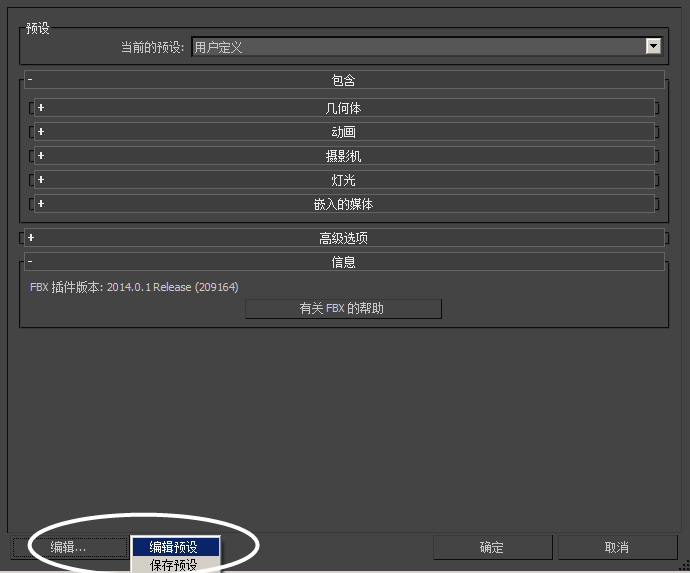

编辑/保存预设
通过“编辑预设”按钮,可使用定义的选项来创建和保存自定义预设。
通过“FBX 导出器 UI”中的 “编辑”按钮访问“编辑/保存预设”选项。
3ds Max FBX 插件将自定义预设存储在一个文件中,以便您可以与其他用户共享。详细信息请参见存储预设。
有关创建和编辑预设的详细信息,请参见创建自定义预设和编辑预设。
