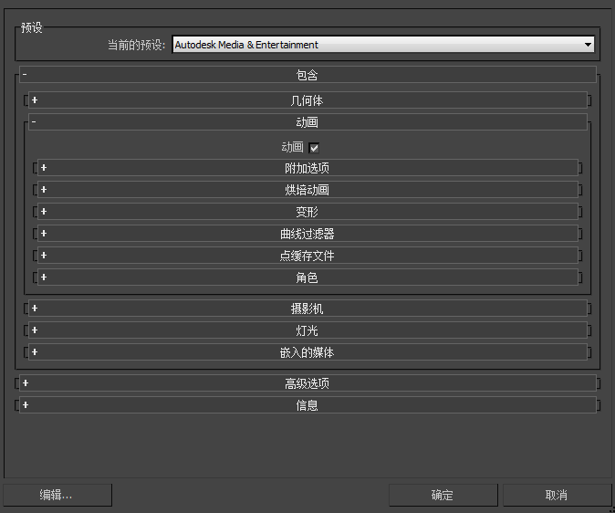

  3. 单击“保存”。将打开“FBX 导出器”窗口。
  4. 如果愿意,可从“当前预设”菜单选择预设值。“Autodesk Media & Entertainment”预设包含适用于一般动画工作流的最佳平衡选项。详细信息请参见 Autodesk Media & Entertainment 预设。
    也可以从 FBX 导出器窗口选择自己的导出选项。有关导出选项以及适用于您的选项的详细信息,请查看导出部分。
