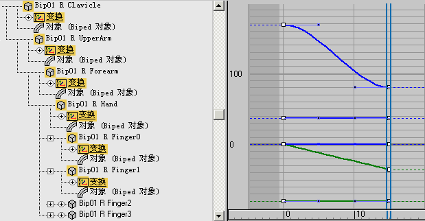

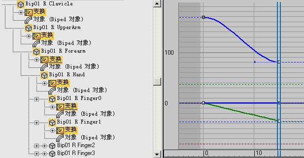

单独轨迹
默认情况下,Biped 使用最优方法来存储动画关键点。例如,手指、手、前臂、上臂的关键点存储在锁骨变换轨迹中。如果要使每个手臂对象都有一个轨迹变换,则可以使用“单独 FK 轨迹”设置使这些变换轨迹有效;单独轨迹显示在“轨迹视图”中。
当启用单独 FK 轨迹用于手臂和手指时,只有这些轨迹会得到关键点。
禁用“单独 FK 轨迹”选项后,所有肢体轨迹都会得到关键点。

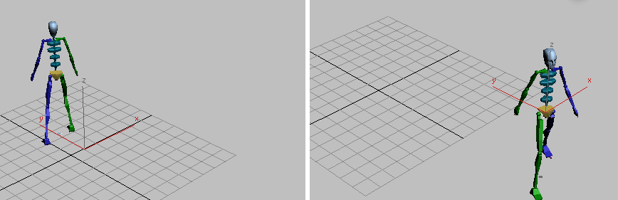

镜像和适当位置的镜像弹出
该弹出提供了两个选项。这两个选项均用于局部镜像动画,以便 Biped 的右侧可以执行左侧的动作,反之亦然。此外,如果脊椎原来向左倚靠,则现在向右倚靠。颈部、骨盆和头部等也一样。
  • 镜像围绕世界空间 XZ 平面反射动画。该选项将 Biped 的位置反转 180 度,因此它现在面朝相反的方向。
  • 适当位置的镜像局部反射动画,但在起始帧上,保持 Biped 的世界空间位置和方向。Biped 依然面朝同一个方向。
    原始动画:Biped 行走时向左转。
    左:单击“镜像”时,动画和 Biped 会完全转向。
    右:单击“适当位置的镜像”时,Biped 依然向前移动,但它现在会向右转。
