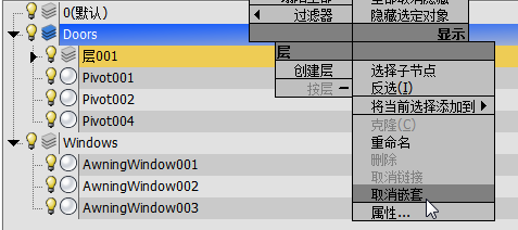

从层次中移除层:
  1. 选择一个或多个嵌套层。
  2. 单击鼠标右键并从四元菜单中选择“取消嵌套”,或拖动到左侧或下方的空白空间。
    选择的层将移动到层级的顶层。
