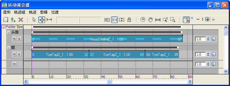

  1. 在运动混合器中,放大用于时间扭曲的原始时间。这是您在上述步骤 2 中记录的帧数。
  2. 在运动混合器中,选择剪辑。
  3. 从运动混合器菜单中,选择“剪辑”“添加时间扭曲”。
    添加时间扭曲之后并不会更改剪辑的外观。

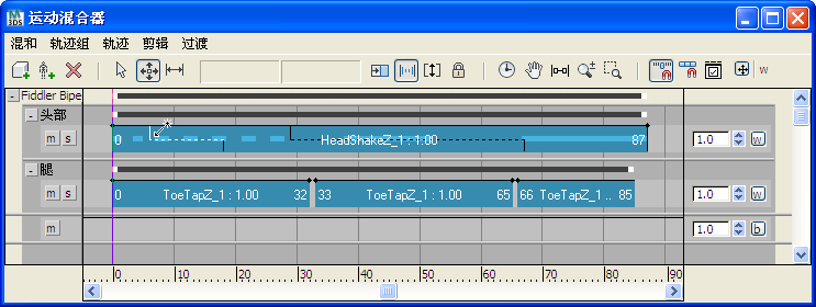

  4. 在运动混合器工具栏上,单击 (可编辑时间扭曲)。
    剪辑上将出现一系列等距虚线。虚线的长度表示剪辑在各个点上的相对速度。此时,所有虚线间距相等,表示剪辑从头到尾都在以原始速度播放。
  5. 在剪辑的水平中心线上移动光标,直至出现箭头光标。
  6. 在接近原始时间处,单击剪辑即可设置时间扭曲条。
    时间扭曲条实际上由两部分组成,即顶部和底部。
  7. 单击时间扭曲条的顶部。如果顶部变为白色,表示已将其选中。
  8. 将时间扭曲条的顶部拖到左侧或右侧,以将其设置为在上述步骤 3 中记录的扭曲时间。这样将使原始时间上的运动在扭曲时间上执行。
    提示: 在您拖动顶部条时,请观察运动混合器窗口顶部的帧值,以查看它的新帧数。
    此时虚线的长度将随之更改,以表示新的计时。虚线越短的地方,运动播放的速度就越快。虚线越长的地方,运动播放的速度就越慢。
  9. 选中并移动底部条可更改原始时间。
    可以移动任意时间扭曲条,以更改时间扭曲的效果。这两个时间扭曲条之间分离的长度设置将发生时间扭曲的程度。将这两个条对齐后,就不会发生扭曲。

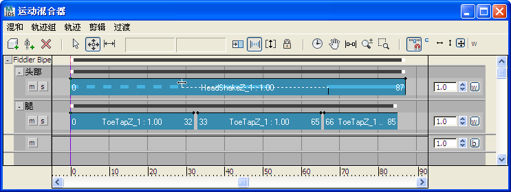

要向剪辑添加多个时间扭曲,请执行下列操作:
  1. 通过利用箭头光标添加更多时间扭曲条,然后移动新的顶部条,您可以对剪辑的其他部分执行时间扭曲。如果在第一次编辑之后添加第二个时间扭曲,顶部条就会出现在您单击的地方,而底部条则出现在不同的位置。在对剪辑执行时间扭曲之前,底部条的位置与顶部条的原始时间相对应。
    注: 您不能将一个时间扭曲的顶部条移动越过剪辑的另一个顶部条。
  2. 完成剪辑时间的扭曲之后,禁用 (可编辑时间扭曲)。
    关闭“可编辑时间扭曲”之后,剪辑上将继续显示时间扭曲条及其之间的虚线,以表示其已经过时间扭曲。
