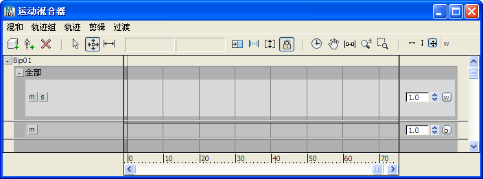

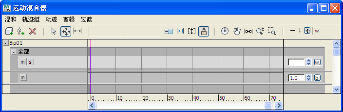

剪辑轨迹的类型
有两种您可以添加剪辑的轨迹类型:
层
不需要之间进行变换的一系列运动的轨迹。默认情况下,在您打开混合器时将为 Biped 创建层轨迹。
层轨迹
变换
具有两行剪辑空间的高度轨迹。您可以在顶层放置一个运动文件,在底部放置另外一个运动文件,并且在两个剪辑重叠的区域中放置一个变换。这些轨迹上的变换类似于剪辑之间的运动流变换。
变换轨迹

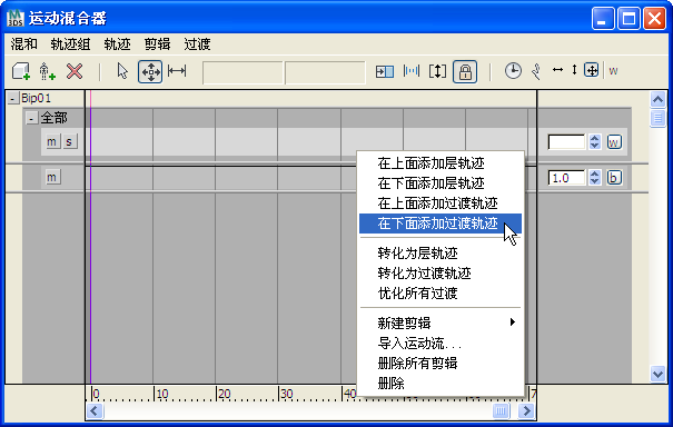

要将变换或层轨迹添加到轨迹组中,请执行以下操作:

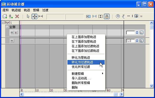

要将剪辑轨迹从一个类型转换为另一个类型,请执行以下操作:
