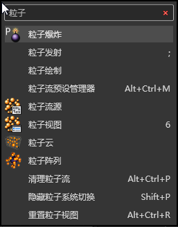

全局菜单搜索
要在整个 3ds Max 系统(菜单和操作)中搜索特定命令,可在没有打开菜单的情况下按 X 键。这将在鼠标光标位置打开一个小的“搜索所有操作”对话框。输入搜索文本时,“搜索”对话框中会打开一个下拉列表,其中显示了匹配的操作。要选择一个操作,请单击其名称。要清除搜索字段,请单击搜索框右侧的“X”图标。要退出搜索,请选择一个命令,然后在搜索界面外单击,或按 Esc 键。
在全局搜索字段中输入文本会显示所有匹配的操作。
在增强型菜单系统中,“帮助”菜单的“帮助”面板中的“搜索 3ds Max 命令”也可实现此功能。

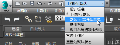

要访问增强型菜单,请打开快速访问工具栏上的“工作区”下拉列表,然后选择“默认使用增强型菜单”。
提示: 要切换增强型菜单栏,请使用“增强型菜单”命令。访问此命令的最简单方式是使用全局搜索功能:按键盘上的 X 键以打开小的“搜索所有操作”对话框,然后键入 enh。“增强型菜单”命令随即显示;单击此命令可切换菜单。

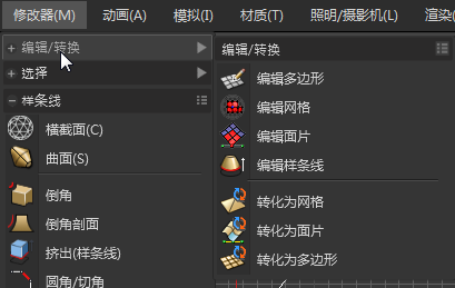

  • 每个面板可以收拢或展开,不论是处于固定还是浮动状态。面板收拢时,标题栏的左侧会显示一个 + 图标,右侧会显示一个右向三角形。面板展开时,标题栏左侧会显示一个 - 图标。要切换面板的状态,请单击标题栏上除右侧之外的任意位置。
    在“修改器”菜单的这一局部视图中,“编辑/转换”和“选择”面板处于收拢状态,“样条线”面板处于展开状态。

  • 面板收拢后,您可以通过指向面板标题栏来以子菜单的形式打开面板内容。
    指向收拢面板的标题能够以子菜单的形式打开此面板。

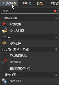

  • 要在菜单中搜索特定命令,请打开该菜单,然后使用键盘键入命令名称的一部分。开始键入时,菜单顶部会打开搜索字段,随着键入的进行,菜单仅显示匹配的命令。要清除搜索,请单击搜索框右侧的“X”图标,或者按 Esc 键。
    在“修改器”菜单中搜索匹配“网格”的命令
