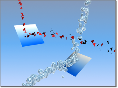

“导向器”空间扭曲起着平面防护板的作用,它能排斥由粒子系统生成的粒子。例如,使用导向器可以模拟被雨水敲击的公路。将“导向器”空间扭曲和“重力”空间扭曲结合在一起可以产生瀑布和喷泉效果。
两股粒子流撞击两个导向器
