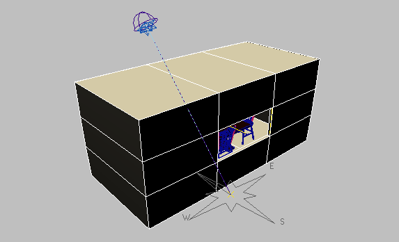

  2. 使用窗口内部创建场景。在内部设置摄影机,并设置视口以显示摄影机视图。
  3. 将“日光”系统添加到场景中。

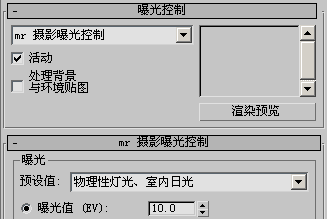

    1. “创建”菜单 “系统”“日光系统”。系统显示要您使用“mr 摄影曝光控制”的提示时,请单击“是”。
    2. 在“mr 摄影曝光控制”卷展栏上,将“预设”设置为“物理性灯光、室内日光”。
      这会将曝光值设置为 10.0。

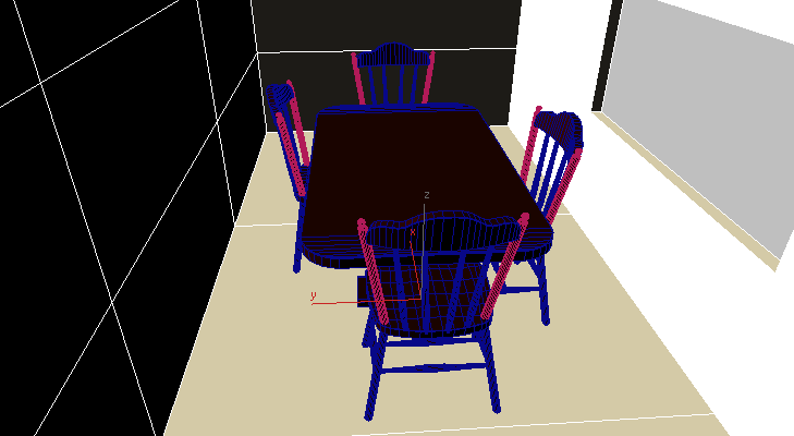

  4. 对于每个窗口,添加一个 mr 天光入口对象。入口对象采用线框矩形的形式,中间有一个垂直的箭头显示灯光流或光通量的方向。使每个入口比其各自的开口稍大一些,然后将其直接置于开口外部或内部。
    提示: 要帮助将入口对象放置在尽可能靠近外部曲面的位置,请在添加入口时使用自动栅格。此外,还应确保入口不重叠:这将导致来自重叠区域的照明度加倍。
    在“自动栅格”打开的情况下添加天空入口对象。请注意指向内部的光通量方向箭头
  5. 确保所有的入口箭头都指向内部。如果入口的箭头指向外部,请在“mr 天光入口参数”卷展栏上切换“翻转光通量方向”复选框。
    在“翻转光通量方向”打开的情况下,箭头指向内部。

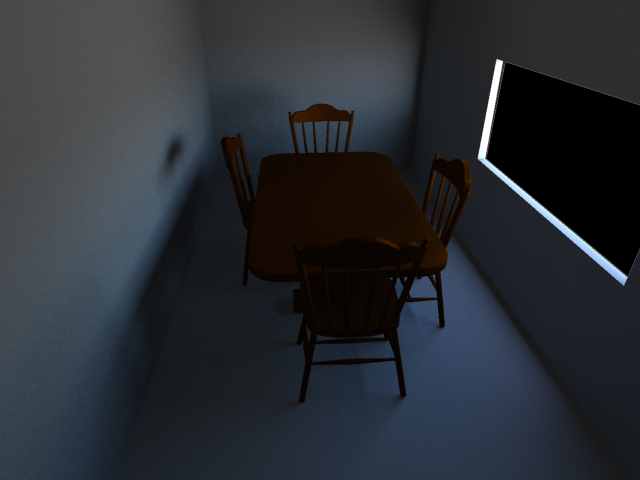

  6. 启用“最终聚集”,并 渲染场景。如果图像看起来粗糙,在“mr 天光入口参数”卷展栏上增加“阴影采样”设置。
    场景由 mr 天空入口使用“草稿”预设上的“最终收集”功能照亮,无漫反射反弹
