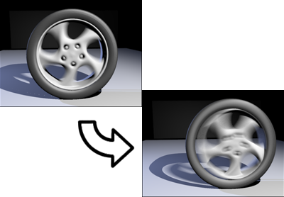

运动模糊可以通过模拟实际摄影机的工作方式,增强渲染动画的真实感。摄影机有快门速度。如果在打开快门时出现明显的移动情况,胶片上的图像将变模糊。
当设置了动画的轮子加速并向前滚动时,运动模糊添加到该轮子的渲染中
