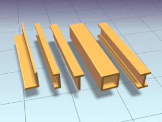

用“扫描”修改器创建的挤出示例
