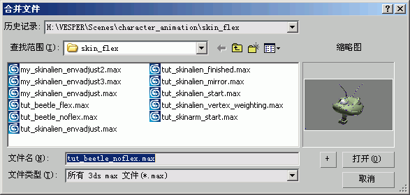

界面
在标准文件选择器对话框中,选择要合并的场景文件。可以只合并 MAX 文件。
该对话框与选择“应用程序”菜单“导入”“合并”时出现的“合并文件”对话框功能相同,只有稍许的差异。
如果选择不包括可以用作自定义截面的有效 2D 图形的 MAX 文件,将收到一个警告。

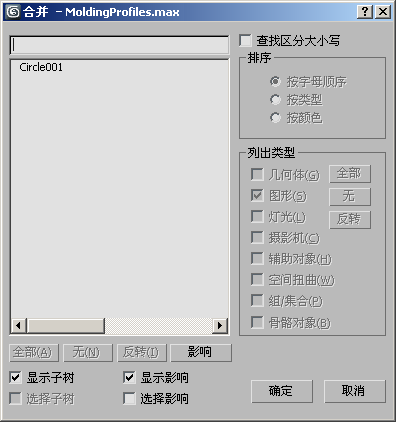

选定场景文件之后,可以选择要使用扫描修改器的图形或截面剖面。
如果选择的场景文件包含多个图形,请注意,只能选择一个图形沿着当前场景中的样条线扫描。
全部/无/反转
在扫描修改器中使用“从文件合并”时,这些按钮不可用。
显示子树
以缩进格式显示列表中的图形。禁用此选项可激活“排序”组选项。
选择子树
在扫描修改器中使用“从文件合并”时,该开关不可用。
找到区分大小写
区分项目名称的大小写。
“排序”组
在您为扫描修改器拾取图形时,这些选项不可用。
“列出类型”组
