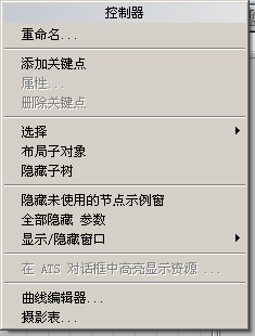

控制器节点的右键单击菜单与材质和贴图节点的右键单击菜单类似,只是它多了一些创建动画的选项。
无论在 3ds Max 界面中的哪个位置,动画值都会用红色括号括起来。
此选项还会出现在没有属性对话框的控制器上,如果当前帧上有关键点。在这种情况下,3ds Max 会为当前关键点打开“关键点信息”对话框。
快捷方式:双击控制器节点,打开属性对话框。
