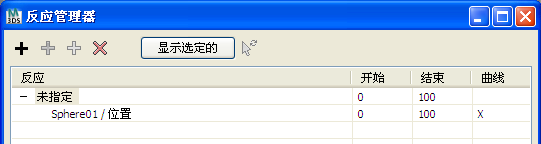

  5. 在“指定控制器”卷展栏上,单击 (指定控制器)。
  6. 在“指定位置控制器”对话框,单击以高亮显示“位置反应”,然后单击“确定”。
    这将打开“反应管理器”对话框。“反应”列表显示球体的位置指定为从属位置,并存在主条目,但未向其指定任何运动。“反应”控制器使用主的运动来控制从属的任意数目。

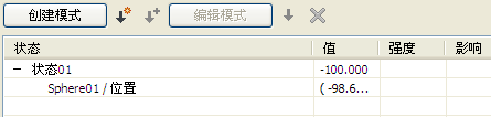

    “未指定”文本将替换为标记是“Box001/X 位置”的主轨迹。
    此外,新状态 State001 将会显示在“反应”列表下面的“状态”列表中。
    这是一个由“反应”控制器使用的控制机制的基础示例:对于每一个主/从属组合,可以指定通过主和从属轨迹值定义的任意数目的状态。当增加主时自动创建的第一个状态指定了当长方体在 X 轴上 -100 的位置时,球体将会在 (-100,0,50) 的位置。在此例中,可以用一个参数(X 轴框位置)控制三个参数(所有的三个轴上的球体位置)。通常更多使用的主/从属参数比为 1 比 1。

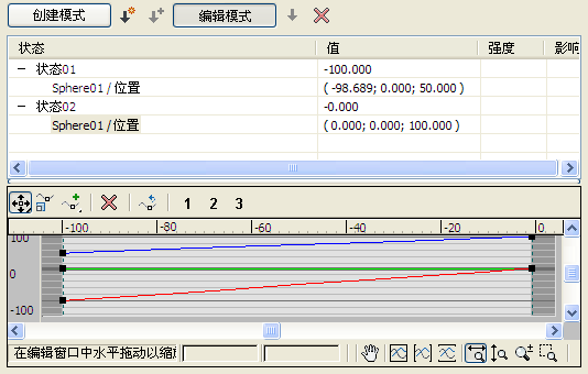

  11. 在“反应管理器”对话框中,单击 (创建状态)。
    此操作使用长方体和球体的当前位置创建一个新的状态 (State002)。
  12. 尝试在“前”视口中移动球体。
    由于球体在它的主(长方体)的完全控制下,因此无法移动该球体。同样,使用状态栏的“坐标显示”字段无法改变球体位置。不过,使用“反应管理”的编辑工具可以改变球体位置。
  13. 在“反应管理器”对话框上,单击“State002”下的“Sphere001/位置”条目并高亮显示,如有必要,再单击“编辑模式”按钮。
  14. 将球体定位在 (0,0,100) 的位置。
    该位置在“State02”下的“Sphere001/位置”行中更新。同时,“反应管理”图显示当主长方体的 X 位置变化时从属(球体)X 位置值及 Z 位置值的变化。像在“轨迹视图”一样,表格中的红色代表 X,绿色代表 Y,蓝色代表 Z。
