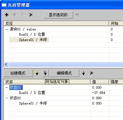

    球体的半球轨迹将作为该滑块的从属对象进行添加。此时,将会向“状态”列表中添加这两个对象的新状态。
    此时,“状态”列表中包含两个状态。但是,在这两种情况下,状态值(即滑块值)是相同的,因此实际上只需一个状态即可。解决方法是:向第一个状态中添加“半球”从属轨迹,然后删除第二个状态。
  12. 在“反应”列表中,单击“Sphere01 / 半球”项,然后在“状态”列表中单击“State01”项。
  13. 在“状态”列表上方的中央工具栏中,单击 (附加选定对象)。
    这样,可以将“半球”轨迹添加到 State01。
    此时,可以删除第二个多余的状态。
  14. 在“状态”列表中,单击“State02”项,然后在“状态”列表上方的工具栏上,单击 (删除状态)。
    State02 便会消失。

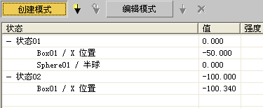

  20. 在“状态”列表的上方,单击“创建模式”按钮。
    启用“创建模式”后,您可以更改主要属性和从属属性,并使用当前属性来创建新状态。
  21. 在主工具栏上,单击 (选择并操纵),然后一直向左拖动滑块指针,使滑块值显示为 -100.0。
  22. 在“反应”(上方)列表中,单击 Box01 / X 位置 项将其高亮显示,然后在 X 轴上将长方体移动约 –50 个单位,大约移至 X=–100 处。
    高亮显示从属项使您可以在启用“创建模式”后交互地操控视口中的从属的值。然后,单击“创建状态”后,将只为该从属值创建一个新状态。如果高亮显示主项,则可以随意地操控所有从属项,但单击“创建状态”后将为所有从属项创建一个新状态。“反应管理器”是一个复杂的工具,因此一般最好将数据尽可能简单地保存。
  23. 单击 (创建状态)。
    如果状态(滑块)值为 –100.0 且长方体位于其新的 X 位置,则反应管理器将会添加新状态 State02。
  24. 禁用“创建模式”。将滑块左右移动来查看此操作如何影响长方体位置。

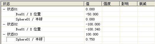

  26. 启用“创建模式”,然后在“反应”列表中单击 Sphere01 / 半球 项。
    此时,便可以使用“半球”参数。
  27. 在 “修改”面板上,将“半球”设置为 0.75。

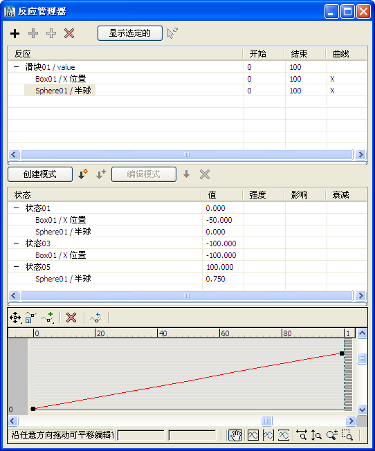

  28. 在“透视”视口中,一直向右拖动滑块。
  29. 单击 (创建状态)。
    如果状态(滑块)值为 100.0,而 Sphere01 / 半球 值为 0.750,则反应管理器将会添加新状态。
    另外,如果在“反应”列表中单击 Slide01 / 值,可以在图形中进行查看。该图表显示了水平轴上的滑块值和垂直轴上的两个反应。两个反应的比例明显不同,所以图形右侧的半球 反应看上去像一条直线,但如果在“反应列表”中单击 Sphere01 / 半球 从属项,则图形中显示的值将会从 0.0 逐步增加为 0.75。
  30. 禁用“创建模式”。沿两个方向拖动滑块。
    在滑块范围的左半部分内,长方体沿 X 轴移动。在滑块范围的右半部分内,球体的“半球”值不断改变。
    要完成该步骤,请尝试使用该图形更改反应。
  31. 如果尚未更改,请在“反应”列表中单击 Sphere01 / 半球 从属项,然后单击图形下方的 (最大化显示)。
  32. 单击 (添加点),然后单击图形曲线的中间(它是一条红色的对角线)。
    此时,可以向曲线中添加新点,还可以向“状态”列表中添加新状态。
  33. 单击 (移动),然后向上拖动新点,使其位于右侧端点的上方。
  34. 再次拖动滑块。
    随着滑块从 0 到 100 的移动,“半球”值将会增加很大,使球体消失,还可以减小,使您可以看到该球体上面四分之一部分。
    此时,已经简单地介绍了“反应管理器”对话框的一些功能。有关更多信息,请参阅以下“界面”部分。

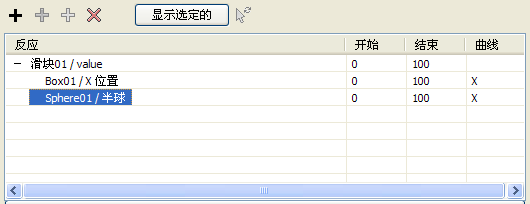

“反应管理器”对话框界面包含下面三个部分:“反应”列表、“状态”列表和图形。每个部分都包含自身的工具栏。每个列表包含行和列;列标题使用了标准 Windows 功能。要重新调整列的大小,请将分隔线拖至标题的右侧,或者双击右侧的标题分隔线来自动调整列的大小,使其与最大的项适配。要更改列表部分的垂直大小,请拖动该列表底部的水平分隔线。要按一定的比例缩放所有三个部分,请拖动该对话框的底部。另外,还可以通过拖动角或边重新调整该对话框的大小。
您可以使用标准方法高亮显示列表项,以便进一步操作。单击单个项时,可以将其高亮显示。单击第一项,然后按住 Shift 键并单击最后一项可以高亮显示多个连续的项。按住 Ctrl 键并单击时,可以高亮显示不连续的项,也可以切换单个项的高亮显示。
在大多数情况下,如果“反应”或“状态”列表中某个单元格包含一个数值,可以通过垂直拖动该单元格对该值进行更改。单击并按住该单元格中的数字,然后向上移动鼠标增大该值,或向下移动鼠标减小该值。例外情况是主对象的“开始”和“结束”值;只有修改从属对象的“开始”和“结束”值后,才能对这些值进行更改。另外,还可以修改一个值的字段,具体方法是对其进行双击,然后使用键盘进行编辑。如果字段包含多个数值,必须在视口或相应的对话框中直接操纵该对象。
该对话框中还有“右键单击”菜单。该菜单用于管理反应和状态,可以通过在对话框中随意进行右键单击(不能单击图形部分)获得。
注: 主对象 是一个可以用来通过反应控制器控制其他对象的对象,而从属对象 是由主对象控制的对象。
“反应”列表
“反应”列表显示了场景中使用反应控制器的对象的主从关系的层次视图。使用控件,可以执行下列操作:添加和删除主从对象、更改起始和结束帧以及切换图形曲线的使用。这些控件不仅位于该列表上方的工具栏中,而且位于该列表本身中。

删除选定项
删除“反应”列表中高亮显示的任何项。
如果删除某个从属对象,将会从“状态”列表中删除所有相关的状态定义,即便状态本身仍然保留,也是如此。如果删除主对象,也将删除所有的从属对象及其相关的状态。

开始/结束
这些列显示为生效的主从关系显示了第一个和最后一个动画帧。其默认值为活动时间段。使用标准方法更改这些值。
如果分配给相同主对象的多个从属对象具有不同的“开始”或“结束”值,则该主对象的“开始”和“结束”字段为空。
曲线
使用图形曲线修改“强度”、“影响”和“衰减”时,该列将会显示 X。要在“状态”列表中采用数字方式指定这些参数,请单击相应的字段,以便只对从属对象切换“X. 可用”。

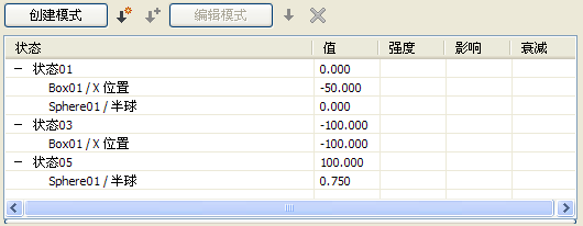

状态描述了主对象与其从属对象之间的交互。对于每种状态,您都可以为主轨迹指定一个或多个值,而为每个从属对象指定相应的值。此后,随着场景中主轨迹值的更改,从属值也会随着状态规范发生相应的更改。
“状态”列表显示了“反应”列表中高亮显示反应的所有状态。因此,可以在“反应”列表中高亮显示反应的任何成员(主对象和/或从属对象),以便使其状态可以显示在“状态”列表中。如果高亮显示多个反应的成员,“状态”列表只能反映第一个高亮显示反应的值。
您可以使用“状态”列表中的工具添加和修改状态及其名称。要更改状态名称,请缓慢 单击文本两次(不要双击)。否则,如果已经高亮显示状态名称,单击该名称一次即可。此时,将会高亮显示文本,还会在其周围显示一个框,用以说明现在可以对其进行编辑。您只能重命名状态名称,而不能重命名缩进式从属轨迹。
通过垂直拖动该值,可以更改该列表中一个数值从属对象的值。

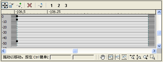

反应管理器的图形会显示沿水平轴绘制主值的曲线,以及沿垂直轴绘制从属值的曲线。它会显示“反应”列表中高亮显示项的所有状态数据。如果高亮显示主对象,该图形将会显示其所有从属对象的状态曲线。如果高亮显示一个或多个从属对象,而不显示主对象,该图形只会显示这些从属对象的数据。通过拖动点,可以使用图形对数据进行编辑。
图形控件与 3ds Max 其他图形中的控件相似,例如“材质编辑器输出”卷展栏。该图形上方的工具栏提供了各种功能,用于移动和缩放图形中的点,以及插入新行(即,新状态)。通过右键单击该图形,也可以使用相同功能。如果右键单击图形中的点,可以将其设置为“角”和两个不同的 Bezier 类型。如果选择 Bezier 点,可通过移动其控制柄来改变曲线形状。您可以拖动某个区域选择多个点,然后同时对其进行编辑。使用该图形下方的工具栏,对该图形进行平移和缩放。
