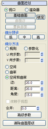

虽然可以采用解析方式生成 NURBS 曲面,但是,为了生成和显示这些曲面,必须根据面计算其近似值。使用本节中介绍的控件,可以对使用的近似类型及其参数进行设置。
为了渲染和显示视口,可以使用“曲面近似”卷展栏,控制 NURBS 模型中的曲面子对象的近似值求解方式。使用视口和渲染器计算 NURBS 近似值的方法不尽相同。通常,视口显示需要清晰和快速,而渲染显示需要平滑、精确以及“逼真”。但是,可以使用为视口选择的近似值创建网格。选择的网格类型会影响稍后应用于 NURBS 模型的修改器的行为。
该卷展栏中前两个控件是单选按钮,用于选择显示输出的类型、视口或渲染器和这些参数控制。

默认情况下,曲面子对象使用相同的近似设置作为顶级 NURBS 模型。您可以覆盖这些设置。此时,每个曲面子对象都拥有自身的“曲面近似”卷展栏。如果禁用“锁定到顶级”切换,将会禁用该卷展栏中的控件。禁用该切换时,可以选择该曲面子对象特有的近似设置。
另外,对 NURBS 对象应用网格修改器(如“网格选择”)时,也会使用“视口”曲面设置。因为该修改器会影响场景的几何体,所以,这一点是很重要的。
使用下一组按钮,可以选择受曲面近似设置影响的几何体部分。
设置会影响整个曲面。这是默认设置。
启用时,可以设置近似值,以供细化修剪曲线定义的曲面边时使用。禁用“锁定”时,曲面和边的细化值彼此无关。
对于对象级曲面,如果没有禁用“锁定”(如下所述),将无法使用该选项。
启用时,可以为已应用置换贴图的曲面设置第三个独立的近似设置。只有选中“渲染器”时,才能使用该选项。
使用预设的近似设置(位于“预设”组框),应该可以更加快速地获得置换曲面的结果。
(仅限对象层级曲面)将“基本曲面”设置锁定到“曲面边”设置。换而言之,如果没有禁用“锁定”,曲面和曲面边具有相关的细化设置。默认设置为启用。
用于选择低、中或高质量的预设曲面近似值。选择预设值时,使用的值将会显示在“细化方法”卷展栏中。
预设值保存在 3dsmax.ini 文件中。使用“曲面近似”工具,可以对预设值进行自定义。

如果已经选择上述“视口”,该组中的控件会影响 NURBS 曲面在视口中的显示;如果已经选择上述“渲染器”,这些控件还会影响该渲染器显示曲面的方式。您可以在五种算法中进行选择。采用其他方法对 NURBS 曲面进行细化时,每种算法都可以计算该曲面的近似值。
总而言之,如果选定的预设值可以提供理想的结果,则不必调整该卷展栏中的控件。如果遇到与其他预设值有关的问题,请对其进行调整。

(仅限子对象曲面。)启用时,曲面子对象可以使用与顶级 NURBS 模型相同的曲面近似设置,所以,将会禁用该卷展栏中的其他控件。禁用时,可以对子对象近似进行设置,使其与顶级模型不同。默认设置为启用。
根据 U 向步数 V 向步数通过曲面生成固定的细化。增加这些参数时,可以提高准确性,但会降低速度,反之亦然。但是,一般而言,这是一种计算 NURBS 曲面近似值最快速最不准确的方法。使用“规则”方法时,如果 U 向步数或 V 向步数的值非常低,通常不会得到理想的结果。模型的复杂性将会随 U 向步数和 V 向步数的增加而缓慢增加。

控制对边处于连接或近乎连接状态的曲面子对象的细化。如果输入到修改器(如“网格选择”)时需要网格,以及如果是为产品级渲染细化 NURBS 曲面,则在默认情况下,3ds Max 会根据沿边的面数调整相邻曲面的细分,以使其相互匹配。“合并”参数可以控制上述操作方式。如果“合并”值为零,相邻面将保持不变。增加“合并”值会增加 3ds Max 用于计算应如何匹配边的距离,从而在渲染时确保曲面之间没有间距。默认设置为 0.0。
在大多数情况下,不必调整“合并”。如果渲染时显示近乎相邻的面间的间距,将会增加“合并”值,以便将其消除。
从技术上讲,“合并”值是对象的边界框对角线的 0.1%。换而言之,如果“合并”值为 1.0(在大多数情况下高于所需的值),将会是对角线长度的 0.1%。因为“合并”值基于对象的维数,所以,可以缩放 NURBS 模型,而不会影响“合并”设置。
单击时,可以显示“高级曲面近似”对话框。该对话框中的参数可以应用于“空间”、“曲率”和“空间和曲率”近似方法。
(仅限顶级曲面。)清除分配给各个曲面子对象的所有曲面近似设置。单击该按钮时,将会丢失所有特定于曲面的近似值,还会为曲面子对象启用“锁定到顶级”。
