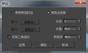

界面
启用了“启用小盒控件”时,桥接使用小盒界面;禁用此选项时,则使用标准设置对话框。有关使用助手控件的详细信息,请参见助手界面。
左:小盒界面
右:“标准”对话框
分段
沿着桥连接的长度指定多边形的数目。该设置也应用于手动桥接边。
平滑
指定列间的最大角度,在这些列间会产生平滑。列是沿着桥的长度扩展的一串多边形。
桥相邻
指定可以桥接的相邻边之间的最小角度。将跳过而非桥接小于此角度的边。

使用边选择/使用特定的边
选择是跨越使用助手控件选择的边还是使用现有选择。这些选项包括:
  • 使用边选择如果存在一个或多个合格的选择对,那么选择该选项会立刻将它们连接。如果不存在,则可以在视口中选择边对以将其连接。
    如果做出的有效选择多于两个,则“桥”会以 ID 的升序连接这些选择。例如,如果选择边 12、35 和 89,“桥”会连接前两条边。但是,如果随后取消选择边 35,“桥”会连接边 12 和 89。
  • 使用特定的边在此模式下,使用“拾取”按钮(参见下文)指定桥边。
拾取边 1/拾取边 2
依次单击每个“拾取”按钮,然后在视口中单击边界边。只有在“使用特定的边”模式下才可以使用该选项。
单击一个边后,“拾取”按钮会显示其 ID 编号。可以通过单击“拾取”按钮并拾取不同的子对象以在任何时候更改选择。
