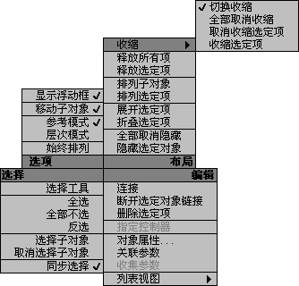

图解视图选择右键单击菜单
“图解视图”右键单击菜单包含用于选择、显示和操纵节点选择的控件。使用此功能可以使您快速访问“列表视图”和“显示浮动框”,而且使您可以在“参考模式”和“层次模式”间快速切换。
界面
“选项”四元菜单
显示浮动框
打开“显示浮动框”并激活相应的工具栏按钮。
移动子对象
将“图解视图”设置为移动已移动父对象的所有子对象。启用此模式后,工具栏按钮处于活动状态。
参考模式
将“图解视图”设置为显示实体为参考图而不是层次。在“层次”和“参考”模式之间进行切换不会造成损坏。
层次模式
将“图解视图”设置为显示实体为层次,而不是参考图。子对象在父对象下方缩进显示。在“层次”和“参考”模式之间进行切换不会造成损坏。
始终排列
将“图解视图”设置为始终根据选择的排列首选项排列所有实体。执行此操作之前将弹出一个警告信息。选择此选项可激活工具栏按钮。
“选择”四元菜单
选择工具
打开“始终排列”时激活“选择”工具。当禁用“始终排列”时,将激活“选择并移动”工具。
全选
选择“全选”可选择窗口中的所有对象。
提示: 按住 Ctrl 键将对象添加到选择或从选择中移除对象。
全部不选
选择“全部不选”将取消选择所有对象。
反选
取消选择当前图解视图中已选的实体,并选择所有其他实体。
选择子对象
选择当前选择的所有子对象。
取消选择子对象
取消选择所有选定实体的子实体。父对象和子对象必须同时被选中才能取消选择子对象。
同步选择
与视口同步在“图解视图”窗口进行选择。在“图解视图”窗口中选中的任何项都在视口中被选中。同样,在视口中选中的任何项都在“图解视图”窗口中被选中。这是一个双向过程。
“布局”四元菜单
收缩
收缩会隐藏所有选定实体的外框,但保持排列和关系可见。此选项将显示一个子菜单:
  • 切换收缩更改实体收缩的状态。收缩的实体取消收缩,未收缩的实体变为收缩状态。
  • 全部取消收缩使所有收缩的实体可见。
  • 取消收缩选定对象使所有选定的收缩实体可见。
  • 收缩选定对象隐藏所有选定实体的外框,保持排列和关系可见。
释放所有项
从排列规则中释放所有实体,在它们的左侧使用一个孔图标标记它们并将它们留在原位。使用此选项可以自由排列所有对象。
释放选定项
从排列规则中释放所有选择的实体,在它们的左端使用一个孔图标标记它们并将它们留在原位。使用此选项可以自由排列选定对象。
排列子对象
根据设置的排列规则(对齐选项)在选定父对象下排列显示子对象。
排列选定对象
根据排列首选项排列显示选定对象。
展开选定项
显示选定实体的所有子实体。
塌陷选定对象
隐藏选定实体的所有子实体,选定的实体仍保持可见。
全部取消隐藏
显示场景中的所有节点。如果所得到的“图解视图”过于混乱而无法处理,那么试着使用“首选项”来删除那些不需要看到的对象。或者做出单个选择,并隐藏其上游或下游来使显示更清楚。
隐藏选定对象
隐藏“图解视图”窗口中的选择对象。
“编辑”四元菜单
连接
激活连接工具。“图解视图”中的工具用于创建许多“图解视图”关系,例如父关系、约束、复制修改器、复制控制器或复制材质。
断开选定对象链接
断开选定实体的连接。
删除选定项
从“图解视图”和场景中删除实体。该选项也可用于断开选定的关系。
指定控制器
显示“指定控制器”对话框。只有当控制器实体被选中时,该选项才可用。
对象属性
为选定对象显示“对象属性”对话框。
连线参数
可以使用“图解视图”连线参数。只有当实体被选中时,该选项才处于活动状态。启动标准“连线参数”对话框。
收集参数
将打开参数收集器。
列表视图
此子菜单具有用于管理列表视图的选择。
选定出现
打开或重绘含有与当前所选实体共享属性或关系类型的所有实体的列表视图。
选定实例
打开或重绘含有当前所选图解视图实体的所有实例的列表视图。
所有实例
打开或重绘含有当前所显示图解视图实体的所有实例的列表视图。
选定关系
打开或重绘含有当前所选图解视图实体的所有关系的列表视图。
所有关系
打开或重绘含有当前所显示图解视图实体的所有关系的列表视图。
