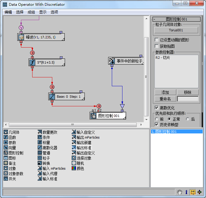

数据视图
“数据视图”用作粒子流中高级数据操纵工具的命令中心。“数据视图”的基本操作类似于粒子视图的基本操作:通过将子操作符从对话框底部的仓库拖放到主窗口中,开始构建数据流。可以通过单击子操作符访问其参数,这样该子操作符的卷展栏会显示在对话框的右侧。还可以通过连接子操作符,即在一个子操作符的输出连接器和另一个操作符的输入连接器或过滤连接器之间进行拖动,来创建实际流或图解视图。

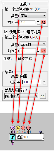

数据输入显示在子操作符的顶部,从左侧开始。每个输入将进行编号以对应于卷展栏中的相应参数,并对其数据类型有两种表示法:字母和颜色。例如,向量数据的输入为紫色,而四元数数据的输入为黄色。有关数据类型及其各自颜色代码的的完整列表,请参见数据类型。

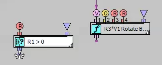

注意:当您将鼠标光标置于子操作符的布尔输出连接器之上时,如下图所示,在每个过滤器输入连接器上会临时显示一个漏斗图标(倒三角形),以表示该输入连接器可以关联到布尔输出。

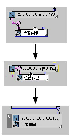

“数据视图”中的数据图表可快速变得非常复杂。若要简化视觉流,可以将子操作符物理合并到实体块。若要执行此操作,只需将子操作符拖动到与其关联的另一个子操作符之上。当两个子操作符周围均显示黄色轮廓时,松开鼠标以将其合并到块中。只需拖动子操作符使其远离块即可从块中移除该子操作符;当黄色轮廓消失时松开鼠标。
顶:开始朝向一个连接的子操作符拖动子操作符。
中:当显示黄色轮廓时,松开鼠标按钮将其合并到块中。
底:块的左侧有一个可用于操纵的选项卡。
重要: 仅当一个子操作符的输出与另一个子操作符的输入关联,且后者没有其他输入时,可以将这两个子操作符合并到块中。实际上,这意味着您只能连线单个输入子操作符。只要有一个连续的单个关联流,就可以将任意数量的子操作符合并到单个组中。

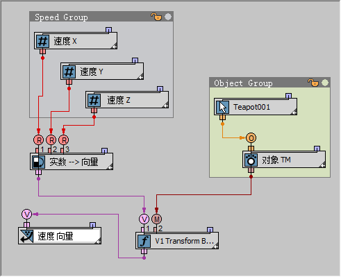

合并子操作符的另一种方法(没有逻辑限制)是分组。“数据视图”中的“分组”类似于在 3ds Max 中对对象进行分组。要创建组,请选择一些子操作符,然后从“数据视图组”菜单或右键单击菜单中选择“组”命令。

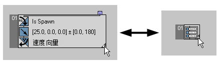

每个子操作符和块的右下角有一个小箭头。单击此箭头可切换项目的最大化/最小化状态。如果为最大化,箭头将指向左侧;如果为最小化,箭头将指向右侧。与将子操作符合并到块中一样,最小化有助于减少“数据视图”界面中的混乱。
