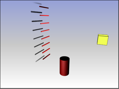

区域灯光关闭时渲染的场景
阴影是光线跟踪的效果。
黄色立方体表示灯光的位置。

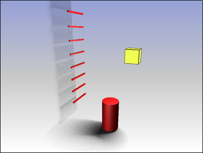

启用区域灯光时渲染的场景,显示软阴影
此渲染的灯光是 2D(聚光)区域灯光。
使用 3D (泛光)区域灯光渲染的场景
灯光使用的默认半径为 20.0。
