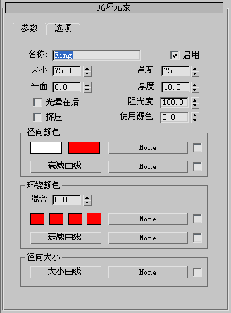

“光环元素”卷展栏,“参数”面板
名称
显示效果的名称。使用镜头效果,一个镜头效果实例下可以包含许多不同的效果。为了使这些效果组织有序,通常需要为效果命名,确保在更改参数时,可以将参数更改为正确的效果。
启用
激活时将效果应用于渲染图像。默认设置为启用。
大小
确定效果的大小。
强度
控制单个效果的总体亮度和不透明度。值越大,效果越亮越不透明,值越小,效果越暗越透明。
平面
沿效果轴设置效果位置,该轴从效果中心延伸到屏幕中心。
厚度
确定效果的厚度(像素数)。
光晕在后
提供可以在 3ds Max 场景中的对象后面显示的效果。
阻光度
确定镜头效果场景阻光度参数对特定效果的影响程度。输入的值确定将应用“镜头效果全局”面板中设置的哪个阻光度百分比。
挤压
确定是否将挤压效果。激活该选项后,将根据“挤压”微调器中“参数”面板下的“镜头效果全局”挤压效果。
使用源色
将应用效果的灯光或对象的源色与“径向颜色”或“环绕颜色”参数中设置的颜色或贴图混合。如果值为 0,只使用“径向颜色”或“环绕颜色”参数中设置的值,而如果值为 100,只使用灯光或对象的源色。0 到 100 之间的任意值将渲染源色和效果的颜色参数之间的混合。
“径向颜色”组
“径向颜色”设置影响效果的内部颜色和外部颜色。可以通过设置色样,设置镜头效果的内部颜色和外部颜色。也可以使用渐变位图或细胞位图等确定径向颜色。
使用左下方插图中所示的径向颜色的光环
衰减曲线
显示“径向衰减”对话框,在该对话框中可以设置“径向颜色”中使用的颜色的权重。通过操纵“衰减曲线”,可以使效果更多地使用颜色或贴图。也可以使用贴图确定衰减。
“环绕颜色”组
“环绕颜色”通过使用四种与效果的四个四分之一圆匹配的不同色样确定效果的颜色。也可以使用贴图确定环绕颜色。
使用右下方插图中所示的环绕颜色的光环
混合
混合在“径向颜色”和“环绕颜色”中设置的颜色。如果将微调器设置为 0,将只使用“径向颜色”中设置的值,如果将微调器设置为 100,将只使用“环绕颜色”中设置的值。0 到 100 之间的任何值将在两个值之间混合。
使用径向颜色和环绕颜色 50/50 混合的光环
衰减曲线
显示“环绕衰减”对话框,在该对话框中可以设置“环绕颜色”中使用的颜色的权重。通过操纵“衰减曲线”,可以使效果更多地使用颜色或贴图。也可以使用贴图确定在使用灯光作为镜头效果光源时的衰减。
“径向大小”组
确定围绕特定镜头效果的径向大小。单击“大小曲线”按钮将显示“径向大小”对话框。使用“径向大小”对话框可以在线上创建点,然后将这些点沿着图形移动,确定效果应放在灯光或对象周围的哪个位置。也可以使用贴图确定效果应放在哪个位置。使用复选框激活贴图。

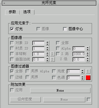

“光环元素”卷展栏,“选项”面板
请参见镜头效果渲染效果:“选项”面板。
