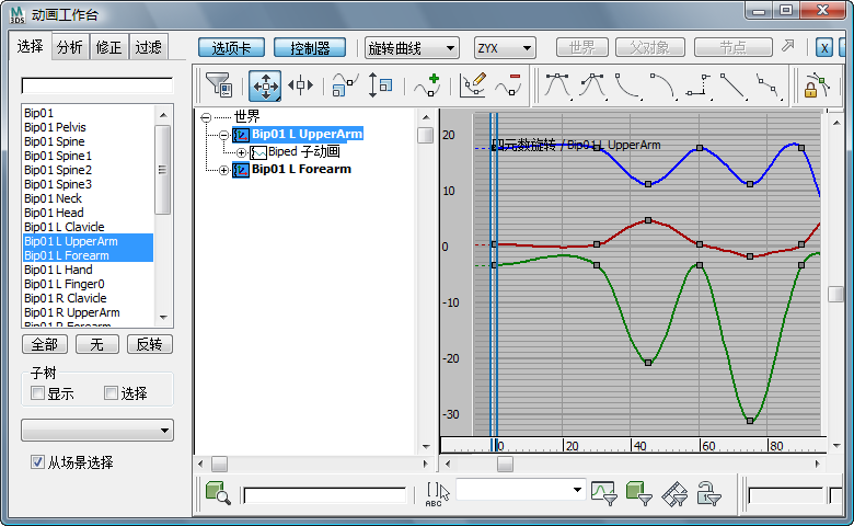

动画工作台是轨迹视图的定制版本,使用一些标准的轨迹视图控件,并添加了自己的新控件。
工作台界面包括:
每种“工作台使用者”都有特定的导航技巧。
“浏览标签”面板
仅单击要从一个面板移动到另一个面板中的选项卡。显示的工具随着面板的改变而改变。在标签中总体工作流为从左到右,在每个面板中为由上至下。选择内容显示在列表中:单击列表中名称可选中该条目。通常单击面板底部的按钮来执行这些操作。
提示: 操作执行完毕后,如果您不想再看到该面板,可以将其隐藏起来。单击“工作台”工具条上的“标签”按钮可隐藏面板。
显示控制器列表
单击“工作台”工具条上的“控制器”按钮来显示“控制器列表”。显示控制器列表时,可以选择多个想要的轨迹,右键单击它们并使用弹出菜单来指定控制器。也可以获得控制器的属性,例如,不具有关键帧的噪声。
单击“工作台”工具条上的“控制器”按钮来显示嵌入曲线编辑器的“控制器”窗口。除附加这些躯干部位的任何场景对象或把这些躯干部位作为 IK 对象使用的任何场景对象之外,在列表中显示的 Biped 躯干轨迹是在“选择”面板中选中的。控制器列表和曲线编辑器中的列表相似。
显示控制器列表
浏览曲线视图
使用标准的 3ds Max“轨迹视图”浏览工具以在“曲线”视图窗口中调整曲线视图。为了获得整个曲线或部分曲线的更佳视图,通常使用缩放、水平和垂直最大化显示以及平移。默认情况下,曲线视图会自动显示视口中选定的 Biped 对象曲线。
可以改变“工作台”窗口的大小,使之更易于使用曲线。可以使工具条浮动或隐藏来获得更大的空间。也可以把工具条停靠在左侧或右侧。

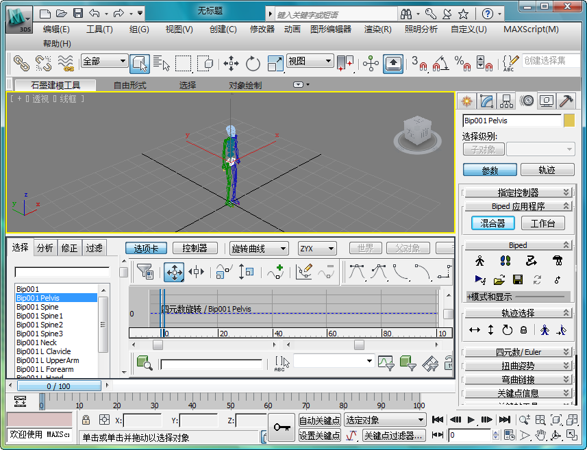

停靠工作台
可在视口中停靠“工作台”在“工作台”处于打开状态时,单击或右键单击观察点视口标签,然后从 POV 视口标签菜单中选择“扩展视口”“Biped 动画工作台”。此打开的工作台停靠在视口中。
提示: 如果改变了布局,使至少具有一个水平视口,这种情况下它工作到最佳状态。
注: 与 3ds Max“轨迹视图 - 摄影表”和“曲线编辑器”不同,此工作台不能停靠在视口轨迹栏的下侧。
