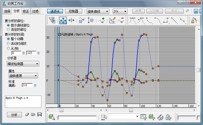

  4. 在“分析”面板上,从下拉列表中选择“分析器”。设置分析条件,然后单击“分析”。分析器遇到的任何错误将显示在“分析”面板底部的列表中。曲线视图还通过显示竖线的方式指出存在问题的区域。
  5. 在“修复”面板上,选择要修复的错误。选择要修复的过滤器,调整其参数,然后单击“修复选定”。可以一次选择一个错误,也可选择任何组合。可按时间或身体部位将错误分类,分类方法依需要修复的类型而定。
    在曲线视图中错误显示为黄线
