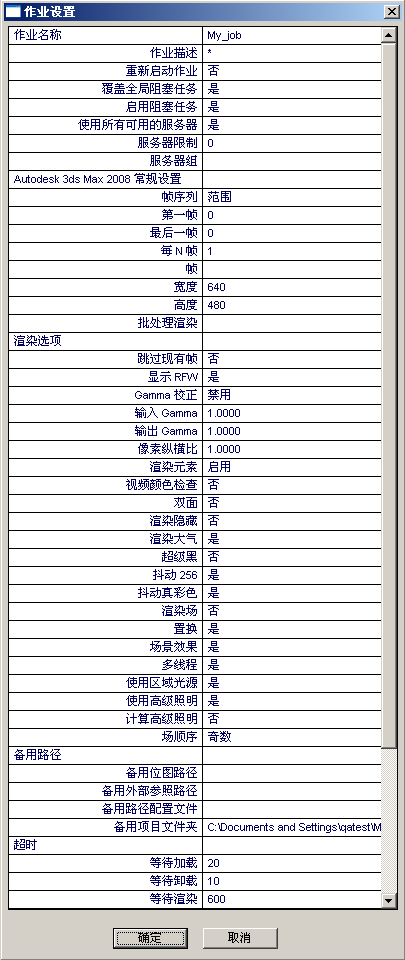

队列监视器:“作业设置”对话框
使用“作业设置”对话框更改相关作业设置(如帧范围、输出大小和输出目录),而无需使用“渲染设置”对话框和重新提交作业。
注: 该主题介绍了特定于 3ds Max 的队列监视器方面的内容。
当作业挂起或渲染时,可以更改作业设置。默认情况下,如果遇到上述两种情况,则单击“确定”退出对话框后,渲染作业都从第一帧重新启动。可以用“重新启动作业”选项禁用该功能。
多数设置既可以切换开关也可以从键盘进行编辑。要更改切换设置,双击其条目(在右侧列中)。如果设置可编辑,则在单击该设置时值会变成绿色。要更改可编辑设置,单击该设置以获得键盘光标,然后从键盘输入新值。如果值变绿时双击该值,则高亮显示该值,并可以被任何输入的值所替换。

重新启动作业
启用该选项(“是”)后,在渲染作业过程中更改一个或多个作业设置会导致作业从范围的第一帧重新启动,因此所有的帧使用相同的设置进行渲染。禁用该选项(“否”)后,作业继续渲染而不用重新启动。通过双击条目来切换。默认设置为“否”。
如果正在渲染动画测试并在作业过程中更改微小设置,比如“视频颜色检查”,那么可能禁用该选项。对于最终渲染,在更改作业设置后应始终从开头重新启动作业。

帧序列
该切换设置在“帧”和“范围”之间进行交替,默认情况下,使用“渲染设置”对话框中的“帧”和“范围”设置。该选项设置为“范围”时,作业使用“第一/最后一帧”和“每 N 帧”设置;该选项设置为“帧”时,作业使用“帧”设置。通过双击条目来切换。默认设置为“范围”。
第一帧
显示要渲染的范围中的第一帧。默认为提交的第一帧。可以从键盘进行编辑。
最后一帧
显示要渲染的范围中的最后一帧。作为提交的默认最后一帧。可以从键盘进行编辑。
每 N 帧
帧的规则采样。例如,输入 8 将每隔 8 帧渲染一次。可以从键盘进行编辑。
帧
可以指定非连续帧,帧与帧之间用逗号隔开(例如 2,5),也可以指定连续的帧范围,用连字符相连(例如 0-5)。可以从键盘进行编辑。
宽度/高度
以像素为单位指定图像的宽度和高度,从而设置输出图像的分辨率。作为提交的默认输出大小。可以从键盘进行编辑。
