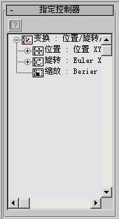

  2. 在 “运动”面板上,单击“参数”,然后打开“指定控制器”卷展栏。
  3. 在“指定控制器”列表中高亮显示变换轨迹。

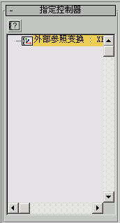

  4. 单击 (指定控制器),然后从“指定变换控制器”对话框中选择“XRef 控制器”。
  5. 在“打开文件”对话框中,导航到外部参考变换控制器的文件,然后单击“打开”。
  6. 使用“外部参照合并”对话框指定要外部参考整个变换控制器的对象。
    3ds Max 从外部对象的控制器参考场景对象的变换控制器。

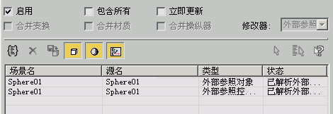

  6. 在“外部参照对象”对话框的“外部参照实体”中右键单击外部参照控制器条目。
  7. 从上下文菜单中,选择“重置 PRS 偏移”。
    这将删除球体的局部偏移,其将立即返回原始 [0,0,0] 位置。

在“外部参照对象”对话框中高亮显示相应的外部参照记录
打开“外部参照对象”对话框,并高亮显示相应的外部参照记录。
