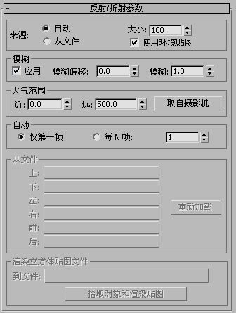

界面
来源
选择六个立方体贴图的来源。
  • 自动自动生成,方法是从具有该材质的对象的轴向六个方向看,然后在渲染时为曲面应用贴图。启用时,“自动”组中的选项处于活动状态,用于选择仅生成一次贴图,还是在动画中的指定帧处重新生成。
  • 从文件启用后,可指定要使用的位图。
    当“从文件”处于活动状态时,“渲染立方体贴图文件”组中的控件也可用。可自动生成六个立方体反射贴图并将它们保存到文件,从中可使用“从文件”中的控件加载它们。
大小
设置反射/折射贴图的大小。默认值 100 会生成清晰图像。较低的值会逐渐损失更多细节。
使用环境贴图
禁用时,在渲染过程中反射/折射贴图忽略环境贴图。如果场景中包含镜面,并且您正在对照平面环境贴图进行对位,则应禁用该控件。屏幕环境贴图在 3D 空间中的存在方式与其他环境贴图类型不同,且无法正确渲染。默认设置为启用。
“模糊”组
应用
打开过滤,对贴图进行模糊处理。
模糊偏移
影响贴图的清晰度和模糊度,而与其与对象的距离无关。当您要柔和或散焦贴图中的细节以实现模糊图像的效果时,请使用模糊偏移。
模糊
根据生成的贴图与对象的距离,影响贴图的锐度或模糊程度。贴图距离越远,模糊就越大。模糊主要是用于消除锯齿。对于所有贴图使用少量模糊设置,以避免在一定距离像素细节减少时出现闪烁或锯齿,这不失为一种好方法。默认设置为 1。
“大气范围”组
如果场景包含环境雾,立方体贴图必须具有近距离范围和远距离范围设置,才能从为材质指定的对象的角度正确渲染雾。此组中的“近距”和“远距”微调器用于相对于对象指定雾范围。
近
设置雾的近范围。
远
设置雾的远范围。
取自摄影机
在场景中使用摄影机的“近”和“远”大气范围设置。单击此选项,然后选择摄影机。
这些值不会动态链接到摄影机对象。仅在您单击摄影机时,才从摄影机的范围值复制它们。如果以后摄影机的范围值发生变化,贴图的“近”和“远”值不变。
“自动”组
仅在启用“自动”作为反射/折射贴图的源时,这些控件才处于活动状态。
  • 仅第一帧告知渲染器仅在第一帧上创建自动贴图。
  • 每 N 帧告知渲染器根据微调器设置的帧速率创建已设置动画的自动贴图。
“从文件”组
当启用“从文件”作为反射/折射源时,这些控件才处于活动状态。已指定这六个位图作为立方体贴图。
上/下/左/右/前/后
指定六个立方体贴图之一。如果该贴图是具有正确文件名的一组六个贴图之一,将加载全部六个贴图。
如果该贴图不符合文件命名约定,或者您将其指定给不同位置的按钮(例如,_UP 至前),则仅指定该贴图。必须手动指定其他贴图。
重新加载
重新加载指定的贴图并更新示例窗。
可使用绘图程序编辑一个或多个立方体贴图,然后单击“重新加载”以更新材质和场景。
“渲染立方体贴图文件”组
到文件
选择 Up 贴图 ( _UP) 的文件名。
拾取对象和渲染贴图
当您选择文件时处于活动状态。单击以启用此控件,然后选择贴图对象以渲染六个立方体贴图。将立方体贴图指定给“从文件”中的六个按钮。
