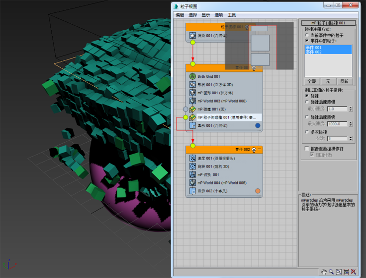

在此示例中,首先所有粒子形成一个长方体,然后落到一个环形导向器上。第一个事件(即事件 01)包含两个测试:用于定义与环形导向器碰撞的“mParticles 碰撞”,以及用于定义在粒子彼此碰撞之后跳到下一个事件的“mParticles 粒子间碰撞”。请记住,“碰撞注册”范围设置为“当前事件中的粒子”。因此,在所有相邻粒子均已彼此碰撞并传输到下一个事件之前,某些粒子可能还未与任何其他粒子碰撞。在此配置下,会存在某些“落后”的粒子,这些粒子将显示为绿色(如第一个事件所示)。

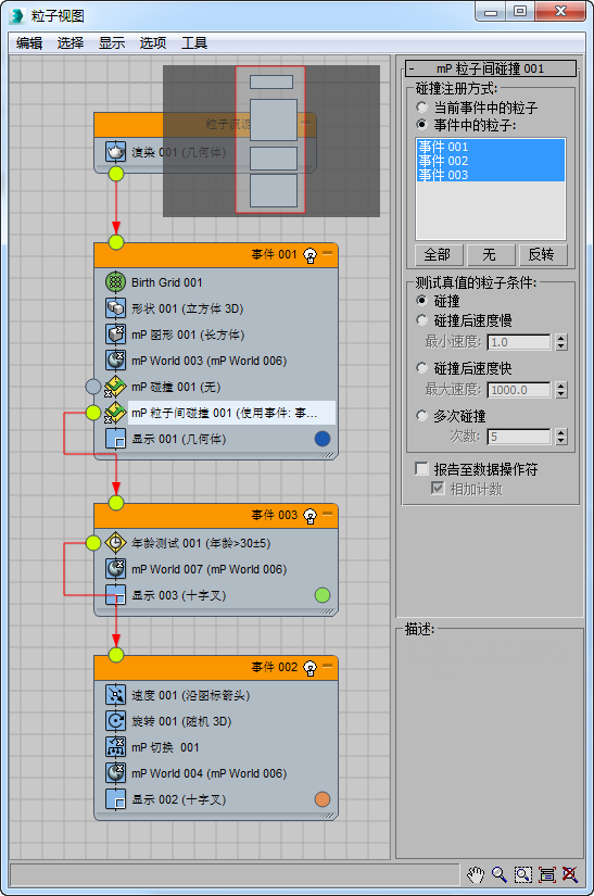

若要最终使所有粒子过渡到下一个事件,请将“碰撞注册”范围更改为“事件中的粒子”并高亮显示列表中的所有三个事件:事件 001、事件 002 和事件 003。现在,当播放动画时,每个粒子都会收到一个碰撞通知,并从绿色变为黄色,然后变为蓝色。

为说明“测试真值的粒子条件”组中“碰撞”和“多次碰撞”选项之间的差异,请参见另一个示例: MassFXInterCollision02.max。 此示例包含两个事件,如果根据“次数”选项粒子彼此碰撞 15 次,则粒子将重定向到第二个事件。在下一个事件中,粒子将设置为静态:“速度”和“自旋”都等于 0。“速度”和“自旋”值由常规的“粒子流”操作符(“速度 01”和“自旋 01”)来设置,但为使粒子处于静态,需要使用“mParticles 切换”操作符。
如果播放动画,您可以看到并非所有粒子都能到达第二个事件。这是因为某些粒子在动画期间未至少碰撞 15 次。作为试验,请减小“次数”值,以便查看可以将该值设为多大才能确保所有粒子均传输到下一个事件。该值是在动画期间粒子彼此碰撞的最小次数。此外,请注意将“碰撞注册”范围设置为“事件中的粒子”,并高亮显示所有事件。在此示例中,这意味着我们将计算所有粒子碰撞。
