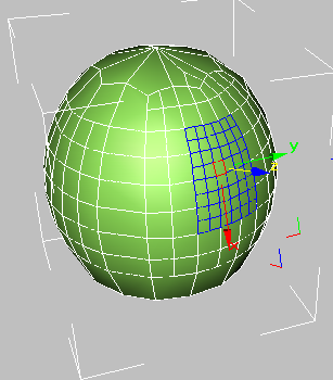

    修改器再次进行细分,并平滑选中子对象与周围多边形。生成的子对象位于更高的细节级别上,以“细分堆栈”上的额外级别显示。此时,控制栅格仅显示在此新级别上的多边形。使用子对象而不是“元素”,这仅覆盖对象曲面的一部分。
    球体在级别 2 上的控制栅格。更低级别上的细分显示为金色的线。

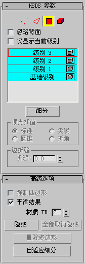

“HSDS 参数”卷展栏
HSDS 修改器中可用的子对象属于控制栅格,而不是属于网格对象本身。转换栅格子对象也转换基本网格,但是网格不总是移动到控制栅格的最大范围。在级别低于对象所在的高级别上转换子对象情况中,这尤其正确。
例如,如果您在基础级别上细分顶点,则该顶点会驻留在基础级别和级别 1 中。如果您接着移动该基础级别中的顶点,则默认情况下网格移动时不会超过该顶点。此方法大致类似自由形式变形操作的方法,但是使用 HSDS 后,控制栅格更加接近网格对象形状。
使用顶点,通过在顶点插补组中的设置,可以控制网格跟随控制栅格顶点的情况。

细分堆栈
显示细分层次的当前级别。当细分一个选中子对象时,它将自动增加。要在不同细节级别上进行编辑,在堆栈中选择此级别。当前级别轮廓变成红色。
可见性由级别标签右部长方体图标控制。在某一级别上启用可见性,将激活从这一级别到级别基本级别上的可见性。且将禁用此级别上可见性。
隐藏层的“长方体”图标
细分
对当前选中对象执行细分与平滑操作,并在“细分堆栈”中添加一个级别。当细分结果在控制栅格且在同一细节级别上执行其他细分时,控制栅格可能变为自相交。

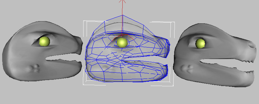

为达到最佳效果,伴随细节级别低于边所在的最高级别上的控制栅格时,请使用此选项。另外,为使折缝可见,应当将边偏离周围平面一个明显的距离。
左:折缝 = 1.0
中:在 LOD 0 选中眼眉边
右:折缝 = 0.0
折缝
指定对选定边或边执行的折缝操作量。在最低设置,边相对平滑。在更高设置,折缝显著可见。在最高设置 1.0,边一点也不平滑。默认值为 0.0。范围为 0.0 至 1.0。
