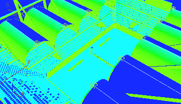

3 P.M. 室内网球场的伪彩色预览显示了充足的照明。

同一场景在中午的伪彩色预览显示可能需要人工灯光。
