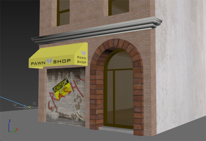

  • 真实(默认设置。)使用高质量明暗处理和照明为几何体增加逼真纹理。
    真实视口
