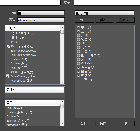

“菜单”面板
通过“菜单”面板,可自定义 3ds Max 中使用的菜单。可以编辑现有菜单或创建自己的菜单。可以自定义菜单标签、功能和布局。

界面
组下拉列表
可以选择要自定义的上下文,如“主 UI”、“轨迹视图”、“材质编辑器”等。
类别下拉列表
可以在所选上下文的用户界面操作类别中进行选择。
动作列表
显示所选组和类别的所有可用操作。要向某个特定的菜单添加一项操作,选择该项操作并将其拖动到位于该对话框右侧的菜单窗口中。右键单击该窗口中的一项操作,便可以编辑定义该项操作的宏脚本(如果有这样的脚本存在)。
分隔符列表
显示一条分隔线,用来分开菜单项的各个组。要向某个特定的菜单添加一个分隔符,选择分隔符并将其拖动到位于该对话框右侧的菜单窗口中。
菜单列表
显示所有菜单的名称。要将一个菜单添加到另一个菜单(显示于“菜单列表”中)中,选择菜单并将其拖动到位于该对话框右侧的菜单窗口中。在此列表中右键单击一个条目可以删除菜单、重命名、新建一个菜单或清空菜单。
[菜单下拉列表]
列出所有可用的菜单。若要编辑菜单,请从列表中选择它,这样可在其下方的菜单窗口中编辑其内容(请参见以下内容)。
默认项为主菜单栏。

[菜单窗口]
显示当前在菜单下拉列表中选中的菜单的条目。要添加菜单和命令(操作),只需选中选项并将其从“操作”和“菜单”列表拖动到此窗口中。
在菜单窗口中右键单击任何项将出现几个可用的操作:
  • 删除菜单项从菜单中移除高亮显示的操作、分隔符或菜单。
  • 编辑菜单项名称打开“编辑菜单项名称”对话框。必须选中“自定义名称”复选框才能编辑菜单名。在“名称”文本字段中输入想要的名称,然后按“确定”。
    更改菜单项的名称也将更新其菜单条目,但原始名称仍保留在菜单窗口中。此外,如果在自定义名称的某个字母前加上一个“&”字符(“与”符号),则该字母将作为菜单的快捷加速键。
  • 编辑菜单项图标打开一个文件对话框,您从中可以选择 PNG 图像以用作此菜单项的图标。
    注: 仅当增强菜单系统处于激活状态时,指定的图标才会显示在菜单上。
  • 展平子菜单在菜单的顶层显示高亮显示的子菜单的内容。如果选择此项目,则菜单名称后将出现字符串:“[FLAT]”。
  • 编辑 MacroScript在 MAXScript 编辑器窗口中打开高亮显示的操作的脚本。
