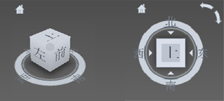

ViewCube® 3D 导航控件提供了视口当前方向的视觉反馈,让您可以调整视图方向以及在标准视图与等距视图间进行切换。
ViewCube 显示时,默认情况下会显示在活动视口的右上角;如果处于非活动状态,则会叠加在场景之上。它不会显示在摄影机、灯光、图形视口或者其他类型的视图(如 ActiveShade 或 Schematic)中。当 ViewCube 处于非活动状态时,其主要功能是根据模型的北向显示场景方向。
当您将光标置于 ViewCube 上方时,它将变成活动状态。使用鼠标左键,您可以切换到一种可用的预设视图中、旋转当前视图或者更换到模型的“主栅格”视图中。右键单击可以打开具有其他选项的上下文菜单。
控制 ViewCube 的外观
ViewCube 显示的状态可以是下列之一:非活动和活动。当 ViewCube 处于非活动状态时,默认情况下它在视口上方显示为透明,这样不会完全遮住模型视图。当 ViewCube 处于活动状态时,它是不透明的,并且可能遮住场景中对象的视图。
当 ViewCube 为非活动状态时,您可以控制其不透明度级别以及大小、显示它的视口和指南针显示。这些设置位于“视口配置”对话框的“ViewCube”面板上。
使用指南针
ViewCube 指南针指示场景的北向。您可以切换 ViewCube 下方的指南针显示,并且使用“指南针”设置指定其方向。
