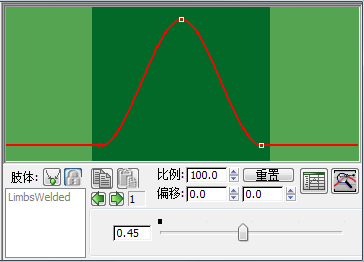

LiftPlantMod
LiftPlantMod 可供所有肢体使用,但仅与腿部相关。此图形控制脚部位于地面的时间与抬起的时间的比率。此窗口中唯一可编辑的值为图形下的滑块。
将滑块移动到左边时,深绿色区域中的曲线变窄。这意味着脚部停留在地面上的时间更长,得到“在木星上行走”的效果。
如果将滑块向右侧移动足够远,则曲线将移出到浅绿色区域中,在某些循环中,双脚会同时抬起,使其进入跑动状态。
可以为角色设置 LiftPlantMod 动画,使其在动画期间在行走和跑动之间切换。

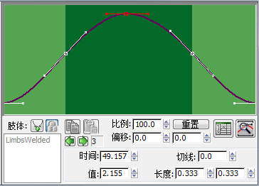

KneeAngle
KneeAngle 控制器仅对腿部可用。
该图形控制循环期间膝部的角度。有关详细信息,请参见重定位。

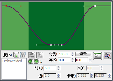

LegWeight
LegWeight 图形控制在使用重定位时各个脚之间共享的权重。
